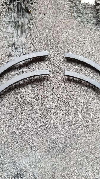

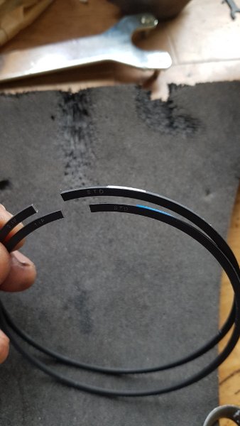

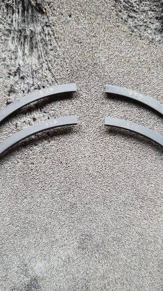

je vous mets les photos que j'ai prise des nouveaux segments.
Je ne comprends pas dans quel ordre je dois les monter !
inscription vers la culasse je crois, mais pourquoi ces traits de peinture bleu et blanche ?
Il doit y avoir un ordre j'imagine ?
Dessus, il est marqué ""2IP" et "1IP", savez-vous ce que cela indique ?

Chiffres vers le haut ...
Il n'y en a pas trois, de segments ?
L'épaisseur devrait faire la différence pour les supérieurs, si épaisseur différente ...
Pas le temps d'ouvrir pour vérifier

Tu trouveras tout sur ce très bon site ....
http://www.ondulex.com/montages_seg.html

Aussi à la page 145 de le Manuel d’atelier Royal Enfield EFI (service manual) il est clairement expliqué comment
montez les segments: vous ne pouvez pas vous tromper !

Après montage des segments comme sur le manuel d'atelier, contrôler qu'il tournent dans la gorge et qu'il vont au fond. Pour éviter les erreurs de dimensions et un mauvais nettoyage.
Le piston est symétrique, peut se monter dans les 2 sens.

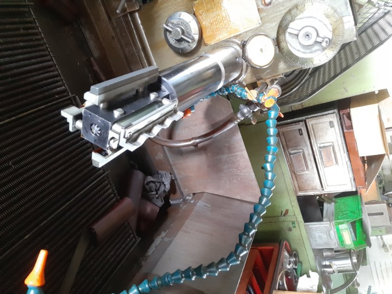

C'est avec ça que j'ai fait la mienne, désolé Jacques, 2 pierres 2 guides.
- 20190605_125245-min.jpg (105.42 Kio) Vu 5980 fois
