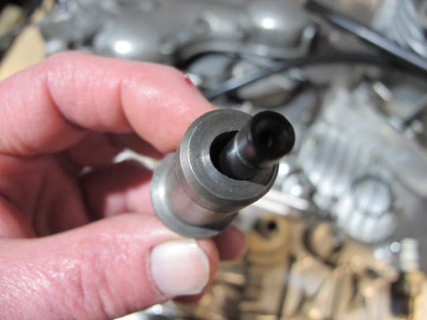

Petit détail d'usure de guide poussoir (du jamais vu), à divulguer :

yvesmetz a écrit :Petit détail d'usure de guide poussoir (du jamais vu), à divulguer :
Ne dit-on pas que le jeu c'est la base de la mécanique ? :D
Pas de risque de grippage. :mrgreen:

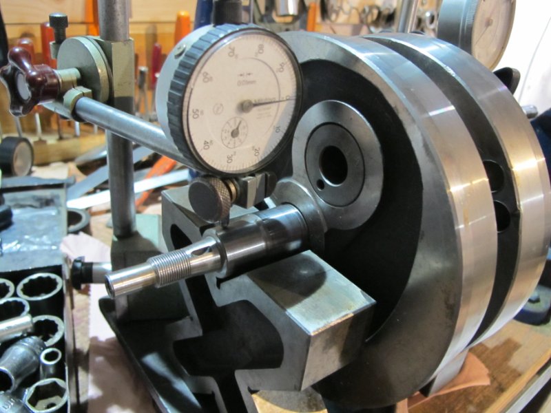

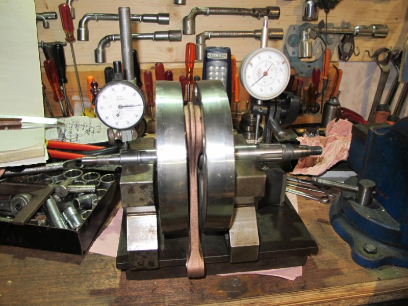

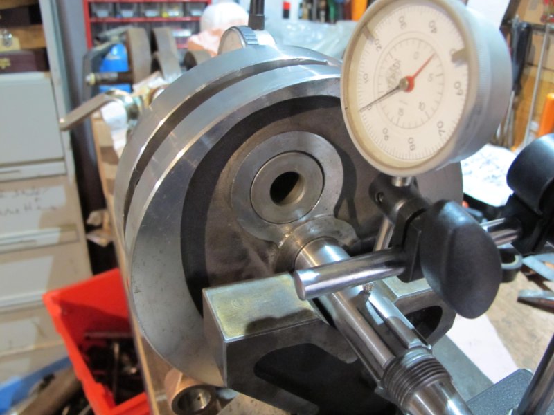

Messagepar yvesmetz » 12 juil. 2020, 22:50
Quatre mois plus tard de nouveau de quoi faire :
Tu vois Jacqui, pas de pastilles sur le maneton neuf !....En les gonflant et les collant j'ai fait aller les vieilles .
Re: Lean Burn Electra X Gros Dégats sur Piston
Messagepar Jackymoto » 12 juil. 2020, 23:04
Comme dit mon copain Alain," tu tapes, quand le défaut s'inverse, un coup dans l'autre sens et c'est bon!"
Je déteste les emmanchements droits commacke. J'emmanche ça sur un demi cm, essaye de faire tourner ça dans les
deux ou trois centièmes et fini d'emmancher le tout le plus droit possible...toujours l'angoisse à la vérification finale.
Le cônes avec ou sans écrous, c'est le pied pour l'alignement. Les pastilles, c'est des bouches trous en Dural?
Ton client va économiser + de trois cent € sur le vilo, ça vaut le coup de tourner des pastilles!
Messagepar yvesmetz » 12 juil. 2020, 23:22
Même pas 1 centième à droite et 1 à gauche et sincèrement, c'est du mou indien, j'n'ai eu pas plus de mal avec celui-ci qu'avec ceux de fonte .
Bien sûr le coup de pointe à tracer à la règle avant démontage m'a grandement aidé .
Ai récupéré les pastilles de l'ancien maneton ... la première je la bascule pour qu'elle gicle au tournevis, pas de souci, par contre la deuxième, maneton à la verticale, je lui pose un chasse au derrière, et mince, la voilà dehors !.... A me demander s'il n'y avait pas une fuite de pression d'huile à cet endroit ?
Messagepar Jackymoto » 12 juil. 2020, 23:30
Si c'est comme sur les Suzuki ou les Terrot, ça va, si c'est comme sur les KTM et autres OSSA, il
y a un interférence terrible et si ton emmanchement part en couille dans les 5 premiers mm,
tu peux foutre le vilo à la poubelle, car ça usine ton volant! Même quand ça se passe bien,
aucune correction d'alignement possible dés que tu as emmanché plus d'un cm...
L'angoisse.
Messagepar yvesmetz » 12 juil. 2020, 23:55
L'angoisse.
J'imagine !... La cata .
