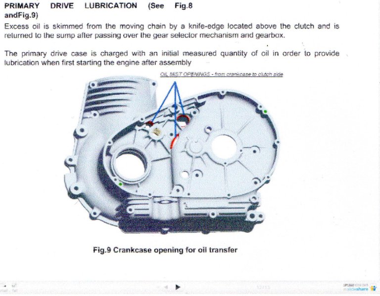

Normal ton moteur n' est pas sec et le carter d' embrayage contient environ 0,25cl d' huile, il ne se vidange pas mais l' huile circule quand même par des passages supérieurs, plus les niches cachées un peu partout.

louis 911 a écrit :Normal ton moteur n' est pas sec et le carter d' embrayage contient environ 0,25cl d' huile, il ne se vidange pas mais l' huile circule quand même par des passages supérieurs, plus les niches cachées un peu partout.
Merci Louis
