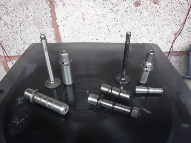

Je vois ça :
Puis ça :
Et me demande si nous n'aurions pas à faire à un moteur raté pour générer de l'ovalisation extrême
voire une sortie de piste sous l'effet d'une force latérale non souhaitée ?
Désespérant .

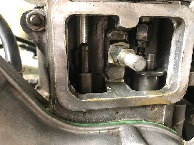

Puis ça :
Désespérant .

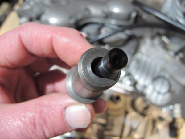

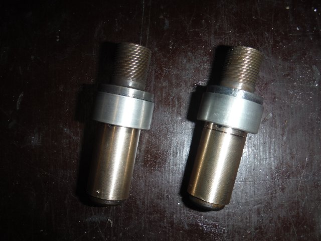

Re: Lean Burn Electra X Gros Dégats sur Piston
C'est possible à remplacer les poussoirs Electra-X avec ceux d'une Bullet fonte, mais on a besoin des guides modifiées.
Paul Henshaw m'a fourni des guides en bronze d'une fonte Redditch, à diamètre extérieur reduit pour monter dans le carter Electra-X, les bagues en alu étaient pour régler l'hauteur de du montage.
Je crois qu'on peut aléser les guides Electra-X pour les poussoirs d'une fonte, diamètre ⅜" ou 9.52mm.
N'oubliez pas les pieces 144933 pour les tiges du culbuteur.
A.

Adrian ? ... Avec cette modification de poussoir il doit être possible de conserver les axes d'arbres à came ? .... N'est-ce-pas ?
Bien plus simple pour moi qui n'aurait alors qu'à virer culasse, cylindre, distribution, pour tronçonner par le bas les poussoirs et sortir leur tige par le haut, puis dans les guides vides d'engager une tige filetée servant d'extracteur .... Oui, simplement .
Pour changer les poussoirs et ses guides, je crois que c'est plus facile si on rechauffe l'alu du carter et sort d'abord les axes d'arbres à came, après ça je prends l'outil avec lequel on peut sortir les guides sans tronçonner ces poussoirs maudits, qui tomberont sur le plancher sans obstacle, où on peut les frapper à pied sous l'etabli.
https://www.pricepartmotorcycles.co.uk/ ... 25119.html
Henry vend encore l'outil pour sortir les axes d'arbres à came.
https://www.pricepartmotorcycles.co.uk/ ... 98002.html
Je n'aime pas les axes d'arbres à came réglables, je les remplace par les arbres fixes de la fonte,
https://www.pricepartmotorcycles.co.uk/ ... indle.html
A.
A.
