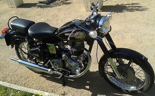

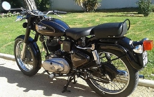

Bon, en attendant de trouver une solution, j'ai avancé sur mon adaptation de sièges, voici deux photos:
Reste encore des petits ajustements puis peindre les supports et roule !!!

Vous fix la pouf sur garde boue!
Mais quand même Moto vraiment jolie est !
