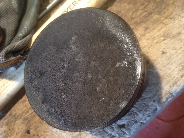

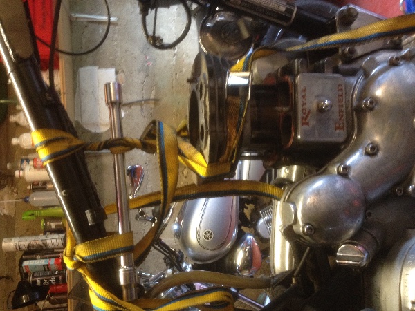

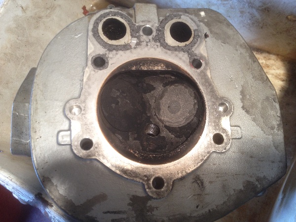

Démontage du haut du moteur; la troisième photo c'est la "technique" que j'ai utilisé pour sortir le cylindre sans taper comme un forcené ou faire levier avec différent ustensile comme j'ai vu en vidéo. Ça marche très bien.
Les deux autres montrent le sale état du piston et de la culasse avec sa calamine presque au stade de stalagmite !
Mon mécano me conseil de mettre à tremper dans du liquide de frein car ça ramollit très bien et de frotter ensuite.
Pour la segmentation, la mesure à la coupe du premier coupe feu est de 0,30 ce qui est dans la limite de tolérance, pour le segment racleur c'est 0,7, c'est dans les cotes mais quand les segments étaient en place le racleur n'avait pas d'élasticité et "l'accordéon" semblait coincé au fond de la gorge. Je vais changer les segments, pour avoir un racleur neuf.
60 £ hors taxe les trois segments hors frais d'envoi vous n'auriez pas une autre adresse que l'Alfred ?
Le cylindre et le piston sont dans les cotes avec un écart de 0,15 à la jupe du piston, donc je garde cylindre et piston.
Il me reste à démonter les soupapes pour voir l'état des joints de queue de soupapes.

J'ai changé les joints de queue de soupapes, je pense qu'ils étaient quand même fatigués car la soupape d'admission était couverte d'une pellicule de crasse graisseuse.
La culasse, la soupape d'échappement décalaminée, les soupapes rodées et les joints de soupapes changé, le tout remonté hier midi, je pense que pour le haut c'est OK :D

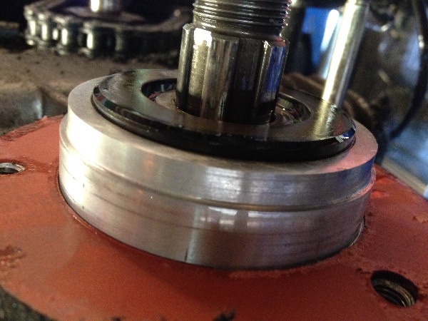

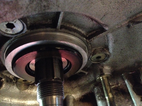

Le bas : je démonte le carter de chaine primaire et là qu'est-ce que je constate l'écrous qui maintient le pignon sur le vilebrequin n'est pas serré ! : je le dévisse avec deux doigts ?! Et le joint spi derrière qui est sorti ! Voir photo.
Je sors toute la mécanique du démarrage électrique. Ce matin il me reste à changer les joints spi (un du vilo, deux pour l'arbre de commande de vitesse et celui de l'arbre d'entrée de la BV), remontage et petit essai cet après midi.
