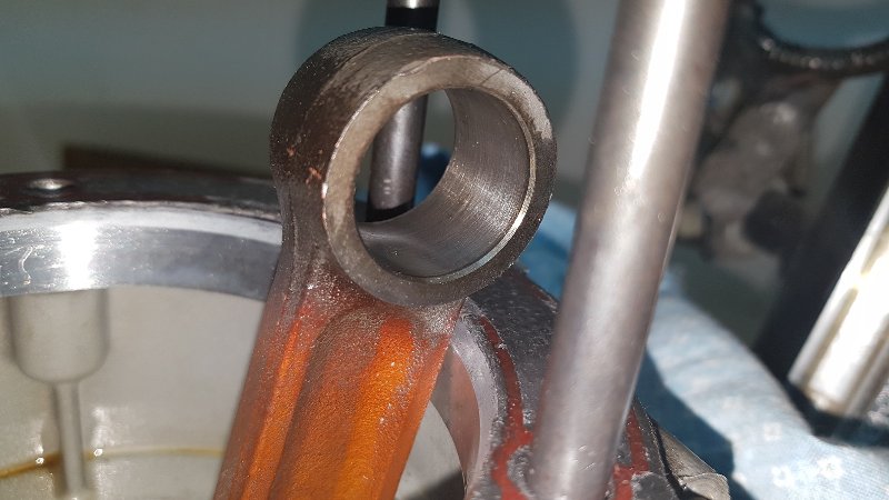

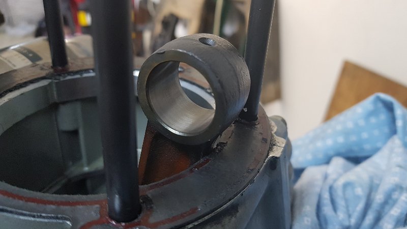

Outre le fait que je n'arrive pas à sortir les soupapes, j'ai vérifié deux trois trucs sur l'embiellage et j'ai regardé partout dans le bas moteur à l'aide d'une sonde optique.
Je n'ai pas vu un seul morceau de métal dans le bas moteur ! tout est propre ! pareil dans l'huile que j'ai vidangé hier soir : je l'ai tamisé, elle est propre aussi.
Les copeaux sont restés coincés sur le haut du cylindre et d'autres ont étés éjectés par l'échappement.
L'embiellage n'a aucun jeu lorsque je tire verticalement dessus et n'a aucun point dur lorsque je fais tourner à la main. Enfin une bonne nouvelle !

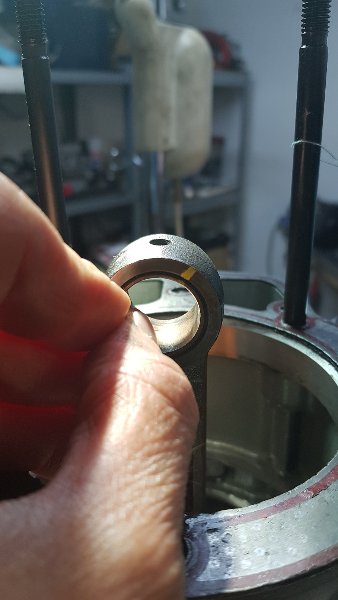

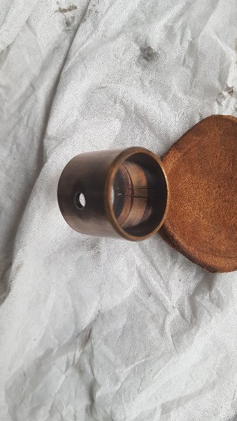

Bon, une moins bonne : alors que je me demandais comment j'allais sortir la bague bronze du pied de bielle, elle est sortie toute seule !!!!
Je comprends pourquoi elle avait tourné et que les trous de lubrification n'étaient plus en face l'un de l'autre !
Mais encore une fois, cause ou résultat ?!
Ce qui m'ennuie, c'est que je ne sais pas si c'est la bague qui est trop petite (d'origine ?...) ou le pied de bielle qui en a pris un coup.
Quelqu'un aurait(il la cote d'alésage du pied de bielle ?
voilà les photos :
la première, j'ai mis un trait de couleur jaune qui montre le désalignage des deux trous
et des photos de la bague (bizarre les deux rayures, est-ce moi au démontage ? pas sûr du tout...)
et le pied de bielle
si le pied de bielle est bien (chauffe ? et alésage), je m'en tire qu'avec un haut moteur cassé !
Qu'en pensez-vous ?

Ce qu'on en pense ? Comme ça, juste à la lecture d'un forum, j'ai idée que ton moteur cramait de l'huile (bougie calaminée et huile noire) depuis un moment, que ça devait souffler grave dans le bas moteur, que ça a engorgé la chambre intermédiaire du reniflard, laquelle a fini par dégueuler par son évent.
La cause ? Peut y en avoir plusieurs : rodage salopé dès le début, segment cassé resté dans sa gorge, usure prématurée du piston et du cylindre, compression qui se barre vers le bas moteur... d'où l'engorgement de la la chambre intermédiaire du reniflard.
Ensuite, un moteur qui manque de souffle, on a tendance (sans trop s'en rendre compte) à le cravacher davantage, ce qui le fait chauffer excessivement et favorise ainsi la survenance d'un serrage quand c'est un monocyclindre à air.
Ou bien tout bêtement un segment cassé resté en place dans sa gorge et dont un bout à finalement décidé de prendre sa liberté, à l'occasion d'une montée en régime bien appuyée... et là, crac-boum hoooo !
ça n'est qu'un hypothèse car vu l'état final du piston fondu, ce sera difficile de retrouver les empreintes du suspect et de savoir qui a fait quoi en premier !
Pour la bague de pied de bielle, difficile aussi de savoir si elle est en cause initialement (cote trop petite et elle tournait dans le pied de bielle, entrainant un déficit de lubrification à cet endroit et donc une surchauffe du piston) ou si c'est le coup de chaud du serrage qui l'a libéré à ce point.
Toujours est-il que ton encrassement initial de bougie (calamine) me parait être l'indice d'une surconsommation d'huile par échappement de la compression vers le bas moteur, ce qui amène logiquement à suspecter un problème initial au niveau du piston (et/ou de ses segments), hypothèse que confirme l'engorgement du reniflard.
Si t'es juste question budget et si la bielle semble OK, peut-être que la réparation peut se tenter juste sur le haut moteur, sans ouvrir le bas.

Si la bague de pied de bielle tourne tranquillement et sort facilement ( donc décalage du trou ) , à vue de nez , le pied de bielle a chauffé, s'est dilaté et le montage serré de la bague s'est fait la malle ; De toutes façons, un bon rectifieur moteur peut la changer et l'ajuster mais il ne le fera pas avec l'embiellage dans le carter , si il est précautionneux ;
Je crois que tout le monde se rejoint pour dire que la moto bouffait de l'huile depuis pas mal de temps et que le moteur a travaillé longtemps en charge qu'on ne l'a pas ménagé et qu'il a donné tout ce qu'il pouvait !!!
Maintenant, les faits sont là et cela ne sert plus à rien de savoir le pourquoi du comment ! il faut prendre une décision et y aller !
Mais remonter des pièces neuves en haut et laisser le bas moteur tel quel sans rien vérifier ni nettoyer, faut aimer jouer au Poker!!! :sick:

Je viens de vérifier, la bague de pied de bielle ne se vend nulle part.
Donc faut en faire fabriquer une.
Donc faut sortir le vilo...
Voilà une question de réglée...
Et oui, je me dis que le pied de bielle a dû chauffer et se dilater sinon pourquoi la bague sortirait-elle aussi facilement ?
A moins que ce ne soit elle qui soit morte.
L'un d'entre vous aurait-il les cotes ?
Dans le manuel d'atelier, il ne donne que le diamètre intérieur de la bague, ce dont je me fiche.
Un embiellage, ça coûte bonbon... :larme: :larme:
JPV, j'ai vu cette annonce, je vais les appeler, mais j'ai peur du prix et le moteur est un modèle de 2018, j'ai peur que ça colle pas...
Si l'un d'entre vous avait une vielle bague même éraflée, juste pour que je puisse voir si mon pied de bielle est mort, ce serait super !

Ricardo a écrit :Je viens de vérifier, la bague de pied de bielle ne se vend nulle part.
Donc faut en faire fabriquer une....L'un d'entre vous aurait-il les cotes ?
Dans le manuel d'atelier, il ne donne que le diamètre intérieur de la bague, ce dont je me fiche....
En réparation, une bague de pied de bielle se monte serrée dans la bielle (bielle chauffée ou bague montée à la presse) et ensuite, à cause du retrait résultant du montage serré, il faut recontrôler l'alésage intérieur de la bague et si nécessaire, la rectifier d'un coup d'alésoir pour la rendre compatible avec l'axe de piston neuf prévu.
Enfin, rien ne dit que l'embiellage est à refaire : faut le contrôler, contrôler l'équerrage de la bielle (ça peut se faire à minima dans les carters, sans dépose) et si aucun signe de détérioration n'apparait, tenter le coup de le laisser en état.
Après avis d'un rectifieur (mécanicien de précision qui aura procédé à une métrologie des pièces présentées), c'est à toi de décider, à toi de prendre le risque de tout revoir ou de faire au moins cher.
Nous, sur un forum, on ne peut que supputer, émettre des avis fondés sur nos propres expériences passées (l'expérience n'étant qu'une lanterne éclairant le chemin parcouru, comme disent les philosophes Chinois), mais un écran et un clavier d'ordinateur ne remplaceront pas un comparateur d'ajusteur ni un micromètre, ni une cote indiquée par le constructeur, ni le savoir-faire (le savoir fer) d'un rectifieur reconnu.
