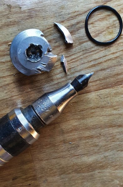

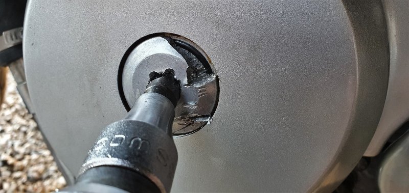

Oui, ça n'est pas un " problème". Après le premier réglage, ça bouge peu. Juste un peu de jeu à réduire au bout de 5000 bornes, rien d'alarmant.
Pour la vis de carter Honda, oh je connais bien toutes ces méthodes ( taper, clé allen de qualité, chauffer......) je l'ai fait.
Mais là, même après 3 jours à balancer du dégrippant, et taper avec un tournevis à choc, il a fallu "casser" la vis pour enfin la desserrer.
Remontée à la graisse cuivre, la nouvelle devrait mieux aller la prochaine fois.....

Francesco vespa a écrit :Oui, ça n'est pas un " problème". Après le premier réglage, ça bouge peu. Juste un peu de jeu à réduire au bout de 5000 bornes, rien d'alarmant.
Pour la vis de carter Honda, oh je connais bien toutes ces méthodes ( taper, BTR de qualité, chauffer......) je l'ai fait.
Trop de jeu avec les kms, c'est normal. A moins d'avoir des poussoirs hydrauliques.
Sûr qu'à la fin, il ne reste plus 36 solutions pour sortir cette p :tagl: in de vis de m :tagl: de ! :ipleut:
