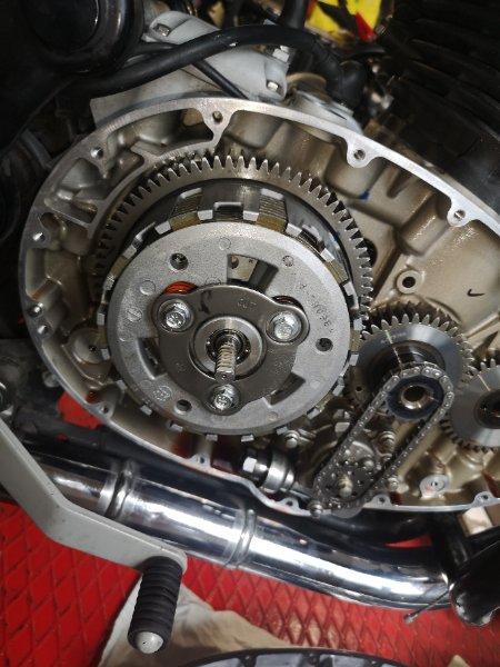

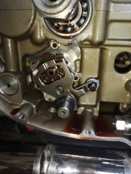

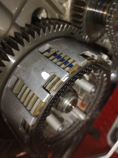

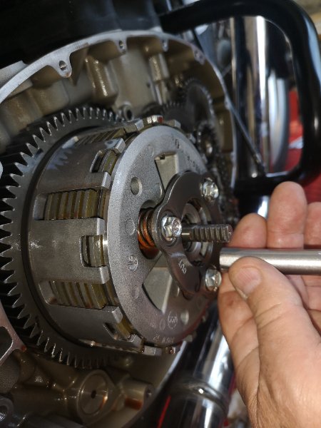

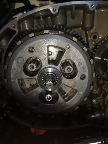

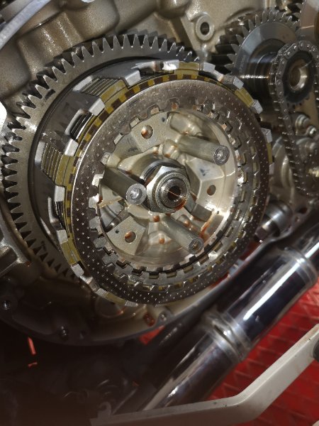

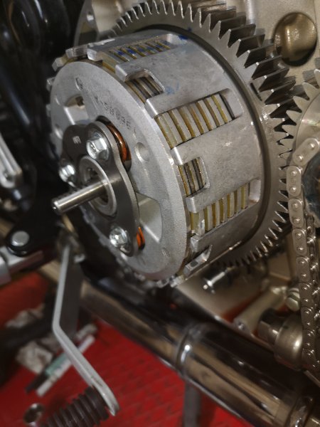

Chers amis du forum, c'est non sans une certaine fierté que je reviens vers vous pour dire que la moto est REPARÉE !!
Et je tiens immédiatement à remercier la concession Tendance Roadster qui m'a conseillé et surtout prêté gratuitement l'outil nécessaire au démontage de l'embrayage. Le chef d'atelier et son équipe sont à l'écoute et hyper compétents ;)
Les travaux se sont déroulés sur le pont de mon moto club, en moins de 3 heures c'était réglé ! ( je n'étais pas seul bien sûr :036: )
Des photos ci jointes bien sûr, et quelques points sur lesquels j'aimerai attirer votre attention si vous faites les mêmes étapes :
- le démontage des circlips doit être fait délicatement car ceux ci sont fragiles et se tordent facilement
- vous pouvez démonter l'embrayage sans l'outil spécifique bien que plus compliqué ( j'ai testé de resserrer sans )
- veillez à bien observer le système de crans dans le carter d'embrayage, pas facile à remettre.
Pour le reste, apparemment le moteur est un DINOSAURE de conception ( selon les experts BSA de mon club, qui s'y retrouvaient sans même avoir vu le tuto vidéo ... ), ce qui n'est pas un défaut, bien au contraire dans mon cas !! :soif:
Ca tourne à présent nickel, encore PLUS DOUX qu'avant casse du ressort ( je ne pensais pas ça possible )
En tout cas je vous remercie également pour votre aide, qui fut encore une fois l'élément déclencheur de ma décision de faire ça moi même :oué:
Je me tiens à votre disposition pour toute question sur la procédure ;)

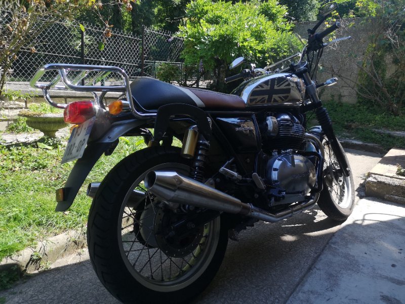

Et bien sûr la belle une fois remontée ! :)
photo interceptor .jpg (182.95 Kio) Vu 1419 fois

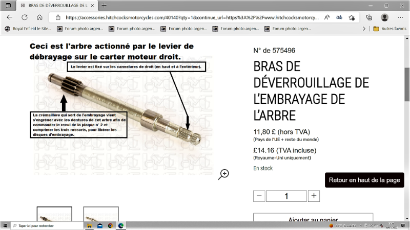

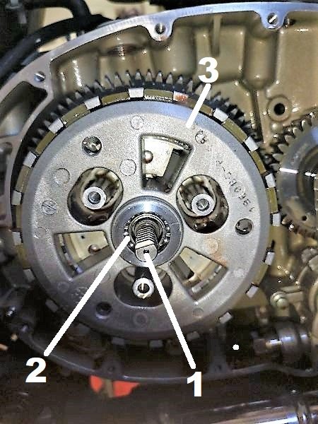

Le système de débrayage est très novateur, la butée subit une traction depuis le carter (via l'axe taillé en crémaillère), et non plus une poussée depuis l'autres côté de la boîte de vitesses.
Longue vie à ce système. :oué:

Je ne pense pas qu'il soit beaucoup plus complexe, sur le carter externe la commande d'embrayage doit comporter un pignon ou un secteur denté qui engrène sur la crémaillère n° 1 qui dépasse du mécanisme (première photo), l'action de débrayer exerce une traction sur la crémaillère qui, via la butée n° 2 (le roulement visible sur la première photo), tire sur le plateau de pression n°3
++ Motos Embrayage & sélecteur 650 inter 06 - Copie.jpg (95.89 Kio) Vu 1343 fois
(visible toujours sur la première photo), ce qui comprime les trois ressorts de pression et libère les disques lisses et garnis). :mouais:
Il fallait y penser.
Mais il y a eu tellement de systèmes depuis qu'on fabrique des motos, que ce système à peut-être déjà été construit. :mouais:
++ Motos Embrayage & sélecteur 650 inter 07 - Copie.jpg (105.93 Kio) Vu 1318 fois

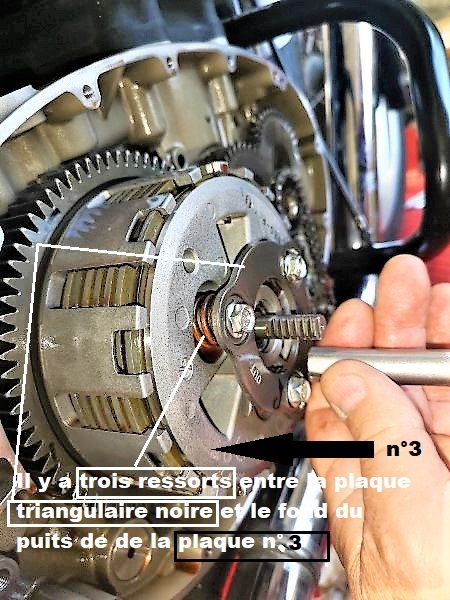

hourdek1 a écrit :Sur quelle photo voit on le ressort repositionné ?
Là !
Arbre de Cde.png (246.39 Kio) Vu 1311 fois

Messagepar JacquesD » 11 juil. 2022, 08:53
hourdek1 a écrit :Jacques, Je ne crois pas que c'était ce ressort là (ceux de l’embrayage) qui avait cassé mais celui qu'on voit à la 7e minutes sur le tuto ci dessous
Je n'avais pas compris ta question, because :old: :old: .
Si tu parles du ressort qui laissait le sélecteur en berne il s'agit certainement de celui de ta photo. :oué:
