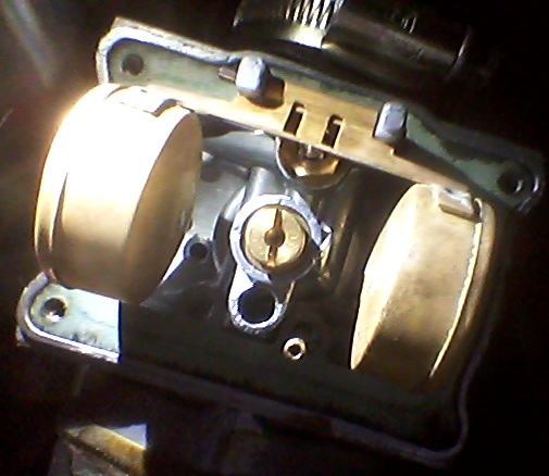

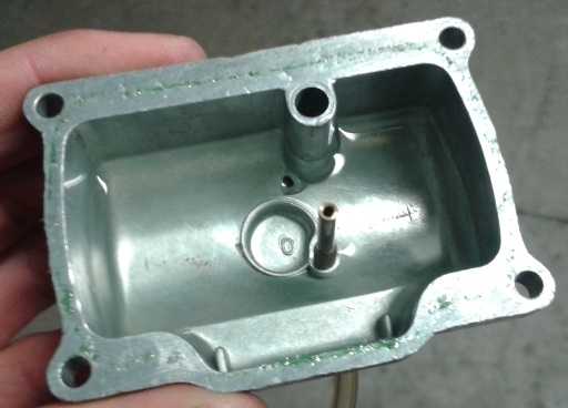

Messagepar RS4 » 19 janv. 2015, 23:05
Hello,
Alors, voilà les infos suite aux bricoles d'aujourd'hui:
le pointeau est étanche (en ouvrant la cuve par dessous et en appuyant sur ce dernier, en ouvrant le circuit de carburant, rien ne coule) :)
Ensuite la cuve semble propre, photo:
Et une photo de mauvaise qualité du dessous (pas évident à prendre):
Voilà, après j'ai mis un peu de graisse et vérifié la liaison carbu/culasse et tout semble OK.
En démarrant, elle est restée un bon moment avec un ralenti OK, parfois des coups de gaz mais globalement ça allait. Puis parfois le ralenti s'est légèrement accéléré, en secouant la moto il redescend, j'ai fait quelques vidéos qu'il faut que je poste!
La bougie est bien noire.... donc mélange trop riche. Faut-il que je vis ou dévisse la vis de richesse de ralenti ? Pour moi afin de mettre + d'air il faut la dévisser, right ?!
Re: Help: retour au ralenti non effectué
Messagepar mimi.lulu » 19 janv. 2015, 23:17
Une saloperie dans le gicleur de ralenti suite à un fond de cuve et un réservoir sale ?
hiero
Messages : 5076
Prénom : felipe
Messagepar hiero » 19 janv. 2015, 23:30
tes flotteurs bougent librement ? y en a pas un qui est fuillard avec de l’essence qui rentre dedans ? :hein: :hein: :hein:
Messagepar RS4 » 19 janv. 2015, 23:38
mimi.lulu a écrit :Une saloperie dans le gicleur de ralenti suite à un fond de cuve et un réservoir sale ?
Bon, je sens que je vais devoir le démonter complètement le carbu pour voir si y a pas de saloprie dans le gicleur de ralenti..... :mouais:
Merci de la propal :)
