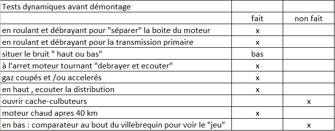

Merci à Yves et Jacky de vos conseils , alors voila j'ai fait un p'tit tableau récapitulatif de vos conseils qui pourrait servir a d'autres et qui peut être complété.
ça donne ça :
tests dynamiques.png (13.45 Kio) Vu 2474 fois

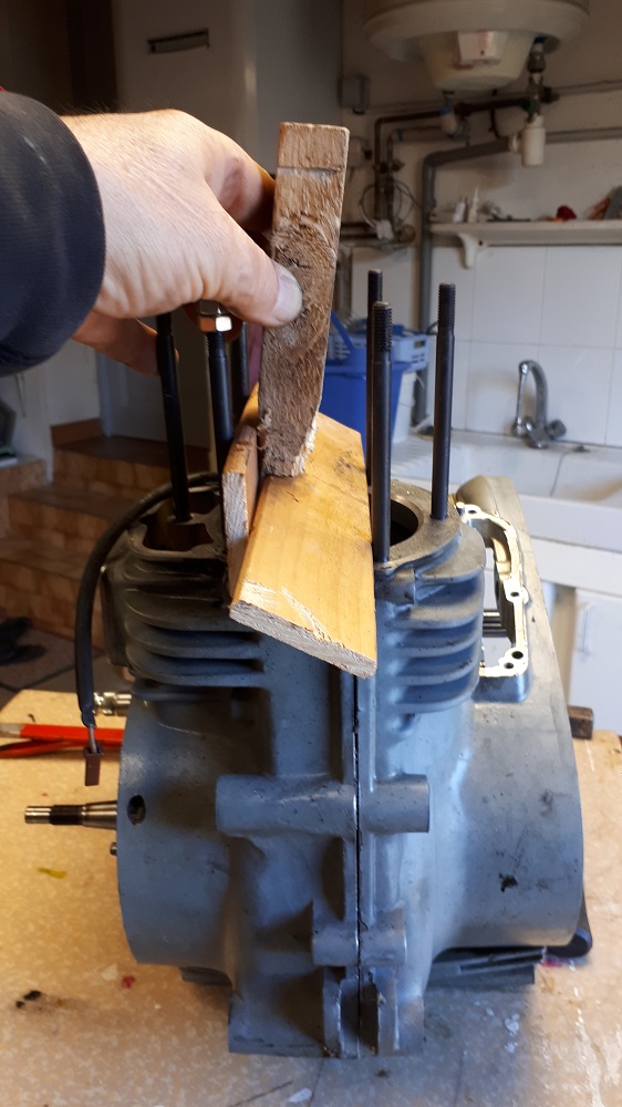

Un pt'tit truc d'ancien pour décoller les 2 demi carters sans abimer le joint est d'insérer une lame de couteau et de taper doucement sur le dos de la lame. L'effet "coin" est très efficace. Il faut y aller tout doucement en plusieurs points de la périphérie, mais ça doit venir.
Attention: comme pour les carters de fonte, il doit y avoir des goujons remarquables (2 pour les fontes) qui servent de pions de centrage. Il faut bien repérer leur emplacement lors du démontage.

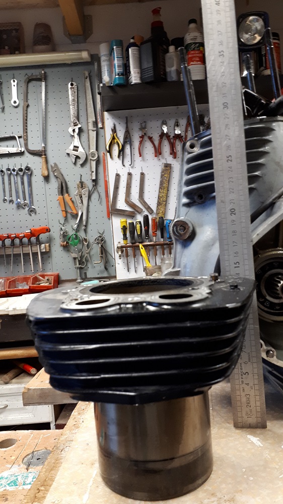

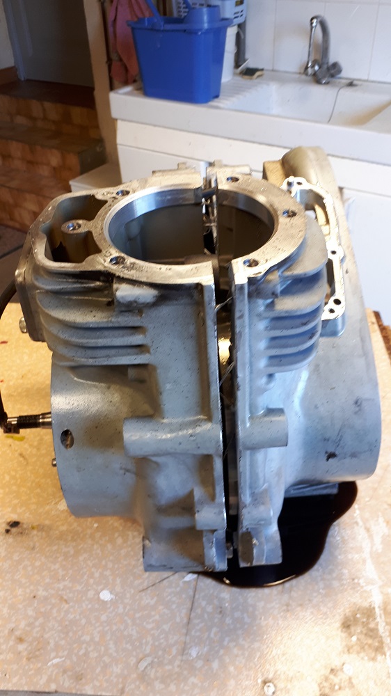

Je reprends après une petite semaine de pause

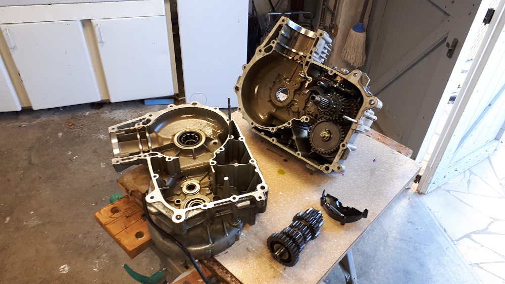

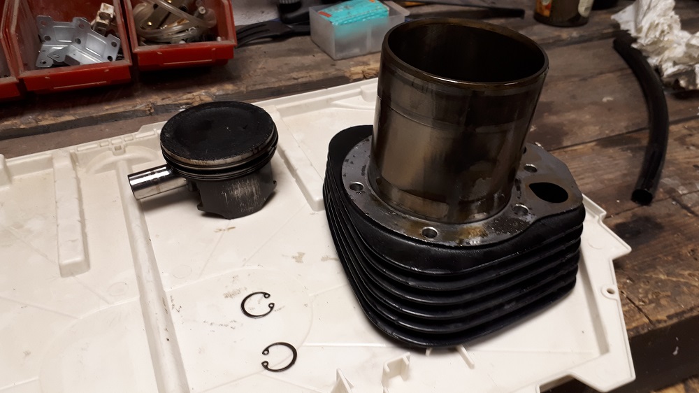

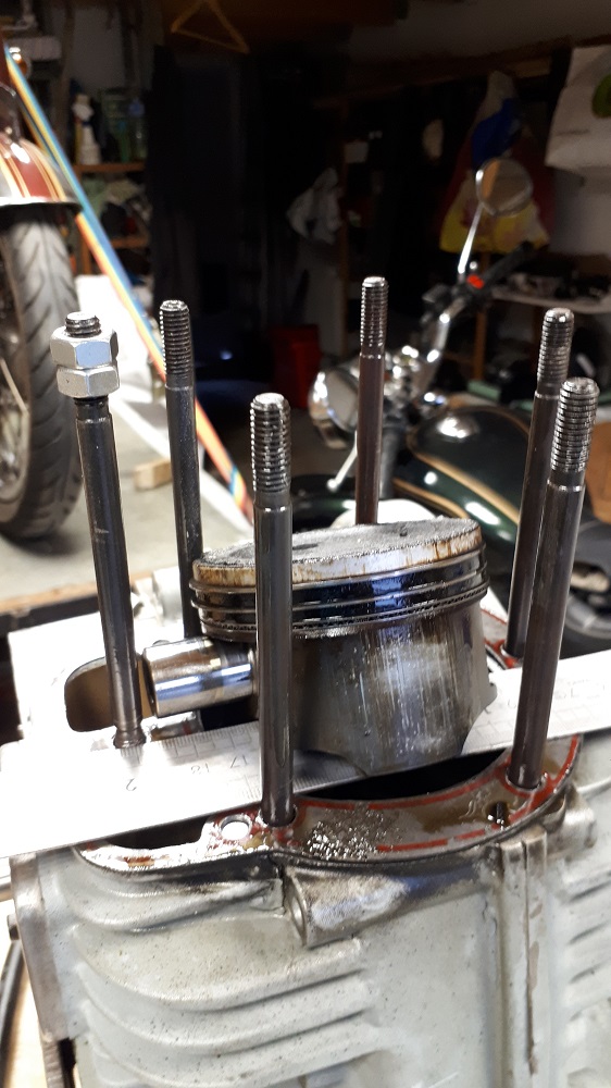

Donc ce matin, c'est démontage du cylindre et piston en vue de l'ouverture du moteur.
500 cm3 c'est grand quand même

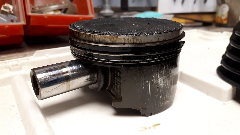

dépose du piston
Questions que j'aime bien me poser en voyant ce piston,
Combien d'aller et retour pour ce petit machin pendant ces 83 000 km?
C'est grâce a ce seul et unique piston que l'on grimpe a deux le col de la Bonette chargés comme une mule en tirant une remorque, je trouve ça magique, je dis respect.

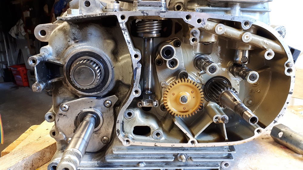

dépose des cames , on découvre derrière les fameux poussoirs hydroliques

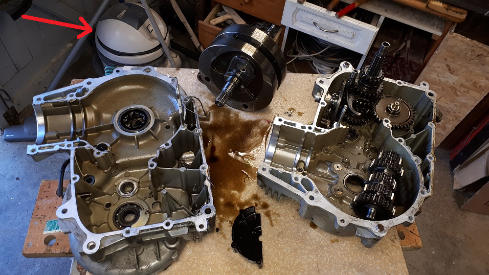

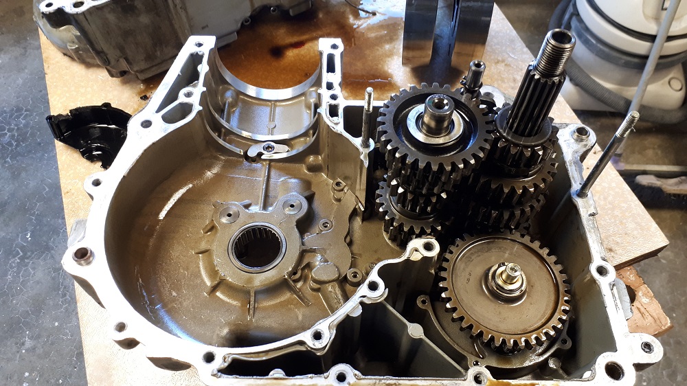

On passe à la séparation des deux blocs de carter.

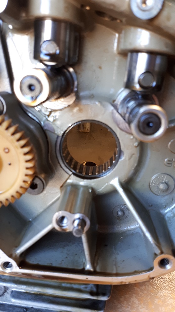

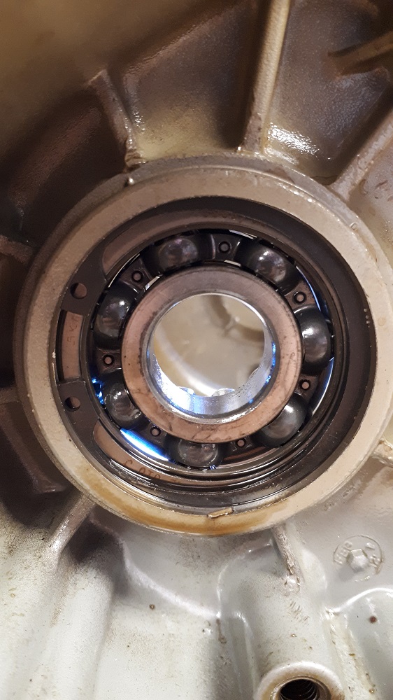

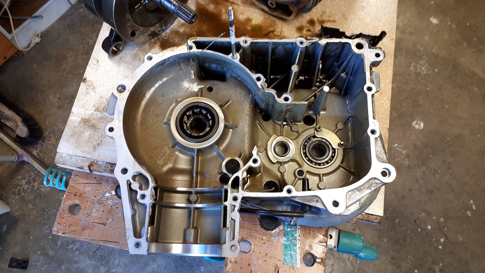

Sur les conseils de Dodomart0 :super: après avoir essayer d'autres méthodes inefficaces je procède ainsi avec une lame de sommier :)

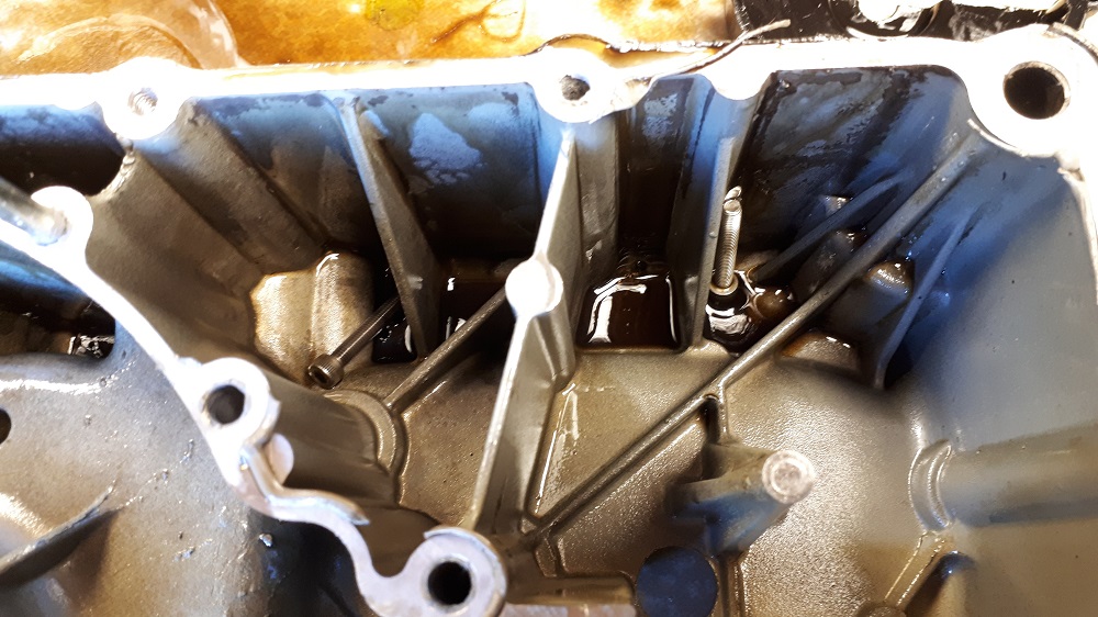

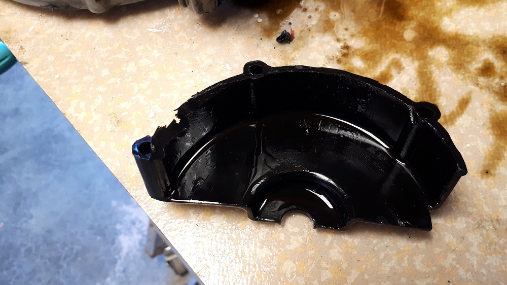

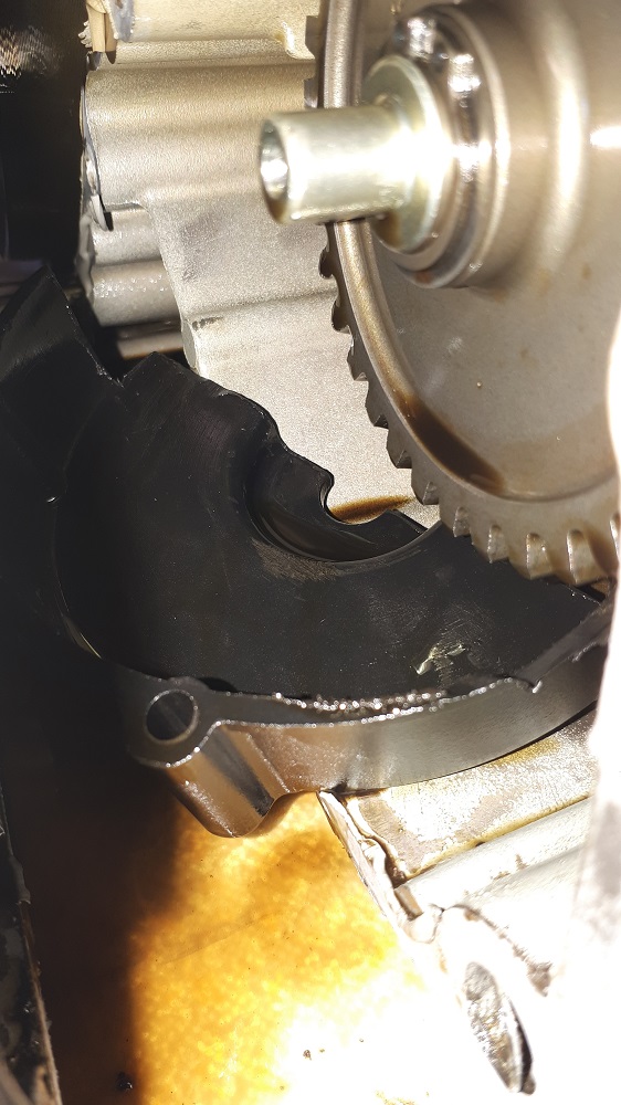

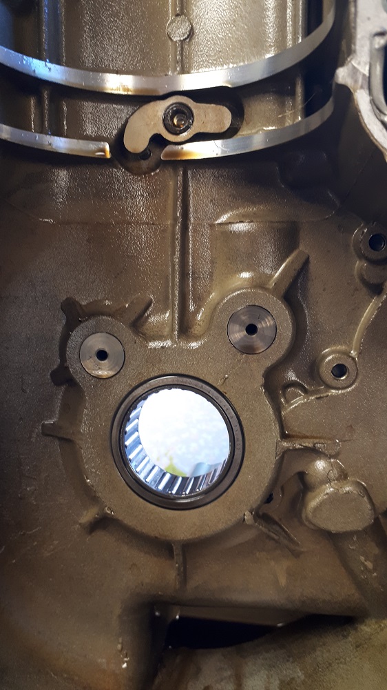

On découvre aussitot cette coupelle en plastique qui est posée dans le fond du carter depuis 2 ans et environ 60 000 km , on en avait parlé là viewtopic.php?f=32&t=15503
Les vis en inox sont réparties dans les cloisonnements , heureusement elles n'ont pas bougé.
La coupole à été un peu rogné par le pignon, une chance encore qu'il n'y ai pas eu de paillette de plastique pour boucher la lubrification.

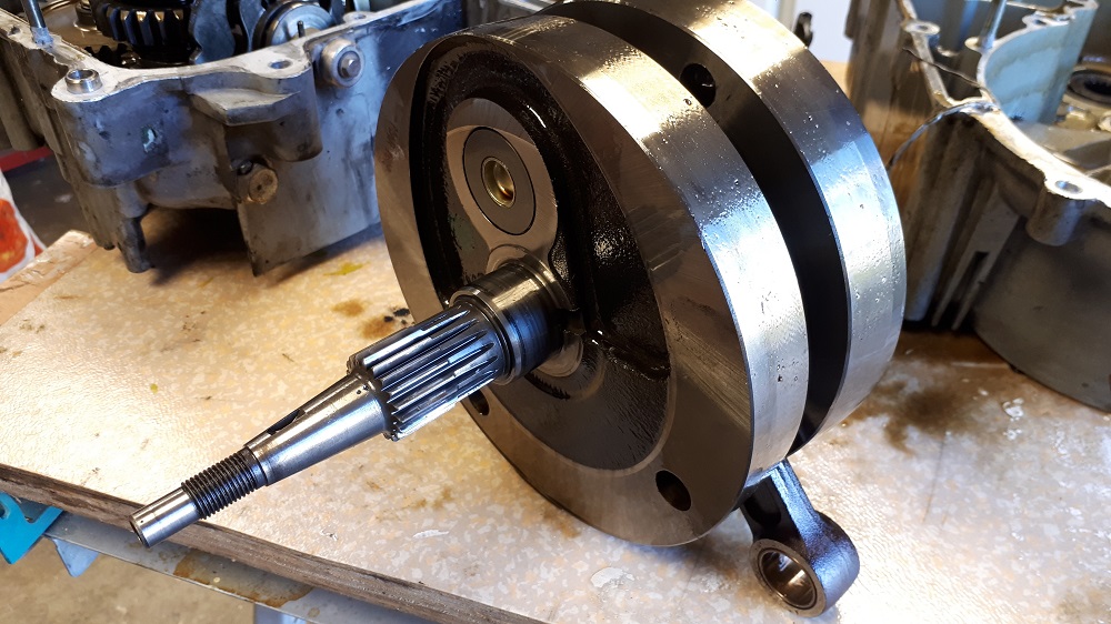

Le vilebrequin et la bielle ....... comme neuf :)
Je vais changer les roulements du vilebrequin
C'est beau :D
de Frédéric Dard

Ah mais tu ne nous avais pas dit que tu avais un assistant Droid ! :oué:
Tit34
Messages : 5391
Localisation : Mauriac (33)
Re: Y'a un bruit
Messagepar Tit34 » 05 nov. 2017, 14:56
:xptdr: Bien vu , sans lui je n'aurais jamais osé attaquer ce démontage ;)

Effectivement, fallait oser le faire, parce que démonter, c'est une chose, remonter.... aie aie aie.
Mais bon, en prenant son temps, et surtout, surtout en ne se fixant pas de délais contraignants.
Mais juste une question, comanktuvaleretrouvertonbruitmaintenantksamarcheplus ? (il faut démonter pour comprendre) :D
Il n'aurait pas été plus logique de chercher l'origine du bruit les pièces en place et ensuite démonter ?
En fait, le bruit c'est un prétexte, t'avais juste envie de voir comment c'est fait à l'intérieur...
Le premier d'entre nous qui n'a pas ouvert sa montre reçue en cadeau de communion ou son entrée en 6ème te jetteras la pierre. :LOL:
Mais bon, c'est sympa pour les copains qui rêvent de le faire et qui n'osent pas car il n'ont pas une seconde machine en dépannage sour la main et qui vivent l'aventure par procuration. :chapo:
Sinon, c'est vrai qu'il à l'air en bon état ce moteur malgré son kilométrage, à l'oeil nu il a l'air neuf....
