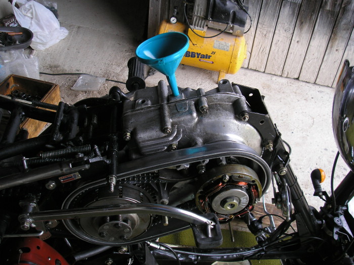

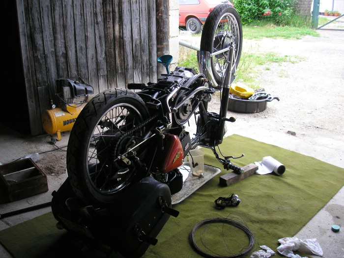

Salut Satore,
Juste pour le fun, j'ai retrouvé ces 2 photos prises par notre maître Yoda en train d’œuvrer sur sa Bullet qui refusait de recracher les morceaux avalés de travers. Je ne sais plus si l'opération avait réussi où s'il avait dû se résigner à ouvrir en grand :woot: :old: :polom:
Il se reconnaîtra et nous en dira plus :D
Perso je suis favorable à ouvrir en grand. C'est ce que j'ai fait lors de la casse de piston et je ne l'ai pas regretté en voyant tous les bouts qui étaient dans l'alvéole de pompe de reprise au bas du carter d'embiellage. Quant à vouloir récupérer les bouts avec un aimant, c'est peut-être valable pour les segments, mais pas pour les miettes d'alu.

Il s'agit de la moto de Francis le premier webmaster du site qui avait cassé son piston en venant au premier rassemblement.
Je ne recommande pas cette solution qui ne peut être sûre à 100%, j'avais ensuite totalement démonté le moteur, y compris la tête de bielle (à bague antifriction), car les débris peuvent se loger partout, ensuite c'est toujours le plus petit débris oublié qui vient foutre le bordel. :mouais:
