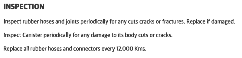

Frantz a écrit :... Par contre, en enlevant le réservoir, il y avait une des deux durites qui se baladait (celle dirigée vers le bas. Elle est complétement craquelée. C'est juste une prise d'air pour le système de recyclage des vapeur du réservoir et je ne pense pas que ça ait une incidence sur le moteur...
Problème connu.
Durite à remplacer régulièrement (tous les 12 000 km).
Sinon tu vas avoir des suintements de carburant.
Page 175 et 179 du manuel d'atelier : http://www.royalenfieldlesite.fr/spip/I ... manual.pdf

Problème connu.
:blink: Ah bon !!!J'avoue que ça m'en bouche un coin. Jamais vu ça sur mes japonaises !

Je vais simplement la remettre en état tranquillement et la revendre. Une moto qui déconne au bout de 8000 km, c'est inacceptable. Des durits à changer au bout de 3 ans, je n'ai jamais vu ça ! Les RE sont rayées de la liste de ma prochaine moto, ça, c'est sûr ! Cette moto est sympa, mais la "qualité" est celle d'un autre âge. J'ai bien d'autres choses à faire que rafistoler une moto tous les 1000 km et flipper à chaque tour de moto en me demandant si je ne vais pas tomber encore en panne. J'ai passé l'âge !
