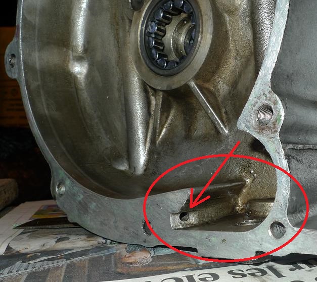

Non mais là ca n'avait rien d'un trou circulaire
juste un passage sans forme, pas ebavuré

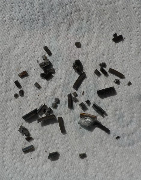

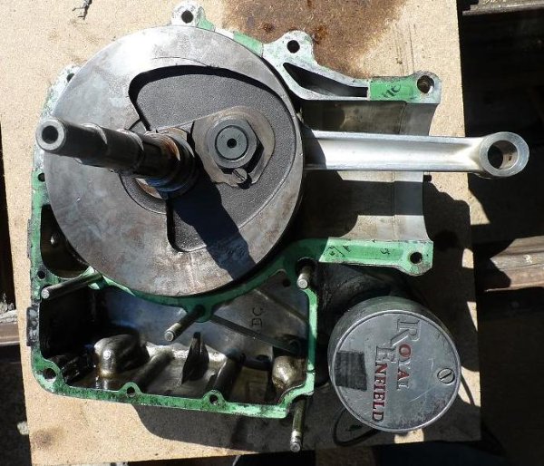

Je ne sais pas comment est configuré le bas du carter d'embiellage d'un Leanburn, mais je pense qu'il doit être proche de celui d'une "fonte".
Voilà comment ça se présente sur la mienne et les bouts qui étaient logés dedans, prêts à être aspirés par la pompe de retour. Comme le dit Jacques, la pompe retour qui monte l'huile aux culbus aspire deux fois plus que celle d'injection dans l'embiellage; Alors il vaut mieux tenir propre le circuit, malgré les crépines...
