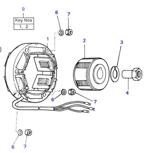

Heuuu?!
Marrant (ou pas) que tu penses ça, l'intérieur du carter est abîmé en face de l'écrou, me suis même demandé si c'était normal... Tu me fais peur d'un coup...
