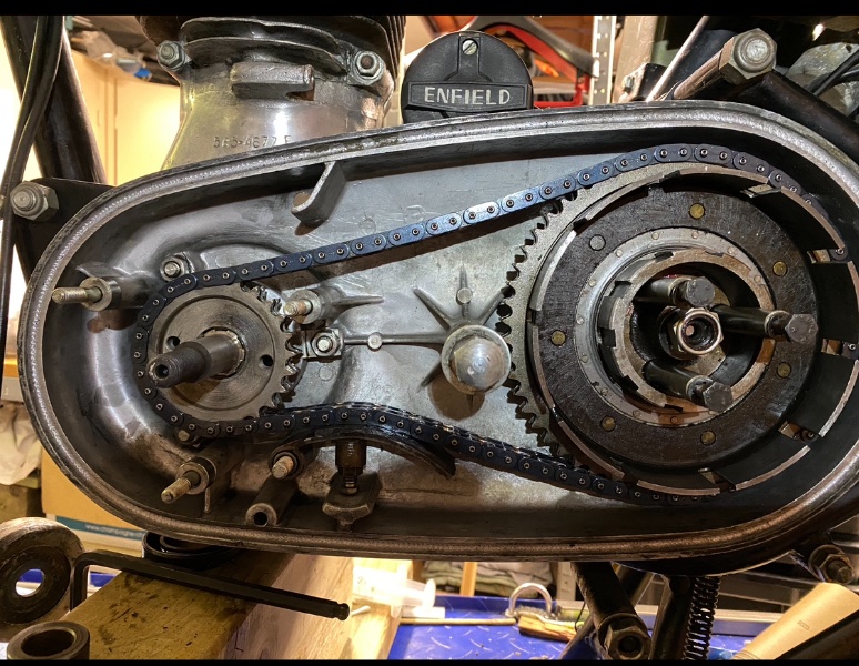

Messagepar ADELISE » 14 mars 2025, 17:08
Voilà, c’est en place. Le tout à coup de dremel léger et plusieurs fois pour que cela rentre. J’ai aussi utilisé du papier de verre de 150 sur l’axe du villebrequin. Il y avait de petites deformations du métal.
Il faut bcp de patience avec ce dremel…
Maintenant la suite et je vais essayer cette technique du pot de yaourt pour le centrage.
Messages : 27808
Re: Help: retour au ralenti non effectué
Messagepar Ded31 » 14 mars 2025, 17:36
ADELISE a écrit :Voilà, c’est en place. Le tout à coup de dremel léger et plusieurs fois pour que cela rentre. J’ai aussi utilisé du papier de verre de 150 sur l’axe du villebrequin. Il y avait de petites deformations du métal.
J'tavais mis les photos sur ton autre post.
Bonne technique le pot d'yaourth !
