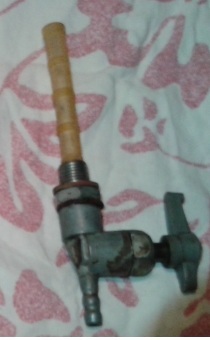

Hello,
Bon, je pensais avoir tout bien remonté, je vais à la station service à côté de chez moi, je met 4L de carburant et là... c'est le drame! ça fuit par le robinet de réserve.... je n'ai pas eu le temps d'identifier si ça fuit entre le corps et l'axe sur lequel est monté le robinet, ou si ça fuit entre le corps et l'écrou qu'on resserre. En tous cas je vais tout démonter ce soir pour régler 2 choses:
1/ quelque-soit la position du robinet (ON, RES ou OFF) et bien ça coule dans la durite
2/ même en serrant l'écrou à fond sur le corps et bien ça fuit....
Si vous avez des conseils je suis preneur.
J'ai du mal remonter le robinet... il y a quoi dedans exactement ?
Un ressort, un joint "smiley" (avec 4 trous), 2 pièces avec une sorte de trou à clavette. Je n'ai pas vu de détrompeur, est-ce qu'il y a un sens de montage ?!
Merci de votre aide,

- Messages : 27858
Re: Help: retour au ralenti non effectué
Change ton binéro, c'est le plus simple
RS4
Topic author - Je me sens bien à l'aise sur ce forum
- Messages : 377
- Enregistré le : 15 déc. 2014, 14:34
- Modèle de votre autre moto : Bullet 350
- Prénom : Aurélien
ça se trouve facilement ? Ce que je veux dire par là c'est pas chez Hitchkock ou autres sites anglais ? Car je ne souhaite pas faire une commande toutes les semaines... ni attendre!!
Comme le pas de vis semble particulier je ne sais pas si je vais trouver facilement....
- Messages : 28488
- Localisation : Limoges
Oui, essaye de comprendre ce que tu fais comme le suggère le Druid.
