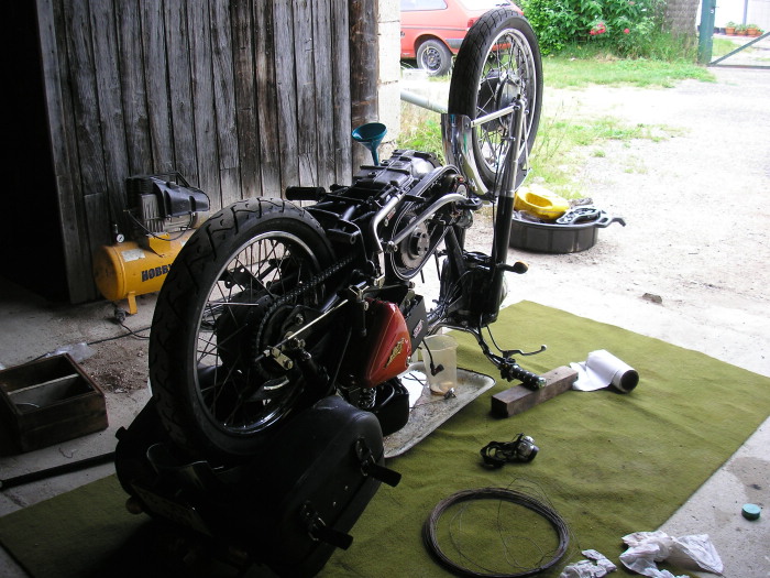

- Messages : 27858
Re: Lean Burn Electra X Gros Dégats sur Piston
Tu peux déjà juger de l'état de la bielle cylindre démonté.
Si elle ne branle pas en testant le jeu de haut en bas (latéralement y'a toujours un jeu sensible).
Exemple... là y'a du jeu ! Et le titre est faux... Le pied de bielle est en haut
