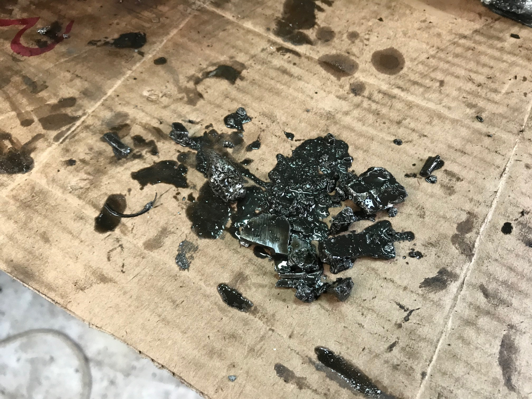

Re: Lean Burn Electra X Gros Dégats sur Piston
Messagepar Satore » 23 févr. 2019, 20:33
Etrange en effet la disparition de l huille !!?
De mon coté j ai démonté et ouvert le moteur aujourd hui
J ai récupéré deja pas mal de morceaux, mais il doit encore en rester un bon paquet
Messagepar tazonjp18 » 24 févr. 2019, 11:42
Beaucoup de morceaux en effet ;
par contre, je viens d'apprendre , en regardant les photos , que les Leans Burns Electra X ont une bielle acier et non pas alu comme les fontes !!!!
ca doit être sûrement bien mieux en solidité ?
Messages : 25861
Messagepar JacquesD » 24 févr. 2019, 14:04
Tout de même, mais bon les carters en ont réchappé.
Il n'y a plus qu'à tout nettoyer et s'assurer que tous les petits canaux où passe l'huile ne sont pas bouchés. :mouais:
Bon courage.
Messagepar Satore » 24 févr. 2019, 18:01
Les carters etaient assemblés sans joint, juste a la pate a joint
Habituel ça ?
Donc je remonte a la pâte ou je mets un joint ?
Messages : 25861
Messagepar JacquesD » 24 févr. 2019, 18:31
Sur le catalogue Hitch il y a un joint sur les Electra X :mouais:
Messages : 27861
Messagepar Ded31 » 24 févr. 2019, 18:53
J'ai le "Part List" de l'Electra... Pas de joint !
Donc patajoint (sans excès :old: ).
Messagepar Satore » 01 mars 2019, 12:33
Donc suivant vos conseils, j ai redeposé le moteur, réouvert, retiré l infame pate bleu ( loctite si 5926)
recu la belle pate rouge ( loctite 518)
Je m apprete a resassembler les carters
