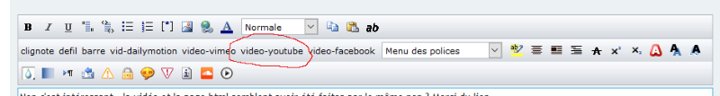

Un info en passant, qui n'est pas en rapport avec le sujet mais juste pour une meilleure visibilité. Pour intégrer une vidéo youtube, il suffit de sélectionnner vidéo-youtube comme sur la capture d'écran ci dessous :
puis d'intégrer entre les deux balises, ce qu'il apparait après le signe =, ici : 9-SUrx_L66E, comme ceci
et ça donne ça :
