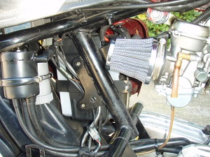

Suite au remontage du moteur de la RE j'ai supprimé le PAV et la boite à air du carburateur.
Le filtre à air à été remplacé par un filtre conique (KN je crois)
-Le bouchon sur la culasse côté échappement est un bouchon de vidange diamètre 25mm .
-La boite à mayonnaise à été remonté côté droit les durits sont assez long, la sur-verse qui allait dans la boite à air du carbu est remplacé par un raccord PVC diamètre 40mm avec bouchon à vis (à trouver dans n'importe quel magasin de bricolage au rayon plomberie évacuation PVC).
-A la place de la boite à air, j'envisage de monter une boite à outil complémentaire.
