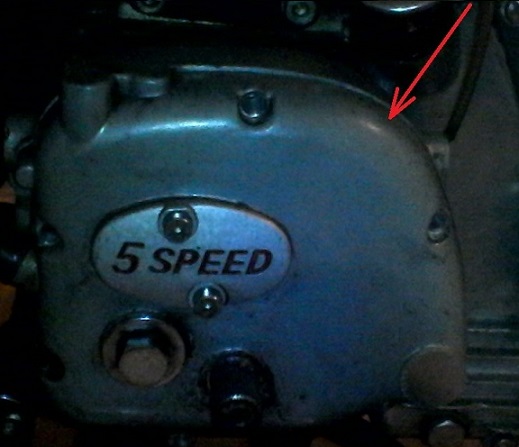

Voilà, mon kick ne remonte plus tout seul, et donc après quelques recherche j'en déduis que cela provient de son ressort de rappel. Ni une ni deux, je démonte le kick, retire les vis autours du carter dont la photo est ci dessous et là ... comment retirer ce carter. Je n'arrive pas à l'extraire; dois-je forcer, a-y-t-il une fixation cachée ? Je bloque, merci pour votre aide.

Nan, pas de fixation cachée !
Juste te faut un p'tit maillet et frapotter doucement.
Ou même attraper le carter en passant par le trou-trou de la trappe de visite "5 speed".

Bonjour à tous,
effectivement c'est bien le ressort de kick qui est cassé, pouvez-vous me conseiller un site pour en commander un ainsi qu'un joint de carter.
En tout cas merci pour vos réponses.
