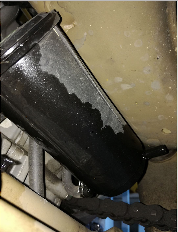

Bonjour à vous ou plutôt bonsoir, je m'appelle Niko et roule en classic 2017 depuis le mois de Juin. Tombé sous le charme de cette moto j'ai passé mon permis et adopté une desert storm et vous l'aurez compris, je débute donc dans le monde du 2 roues... Je roule tous les jours et cumul donc plus de 3800 kms de pure bonheur...quoi que ce soir je rencontre pour la 2ème fois le même problème :ipleut: Retour sur le mois de Juillet, après le taff je récupère ma belle avec une belle tache d'essence, je ne m'en formalise pas trop car il avait fait chaud dans la journée sauf que je cale après avoir à peine tourné la poignée des gaz...je redémarre, sollicite un peu plus l'accélérateur et commence donc à rouler...le retour n'a pas été très agréable car je ressentais des pertes de gaz lorsque je maintenais un certain filet :-( . 1h après être rentré, une forte odeur d'essence dans le garage et une belle tache sous la moto... le lendemain chez mon concessionnaire c'est l'incompréhension, aucune fuite n'est à déplorer sur ma machine, il me demande donc de passer coté atelier pour en discuter avec le mécano et c'est à ce moment précis qu'elle décide de nous faire sa giclée juste devant nous, un jet qui est sorti du machin truc cylindrique qui se trouve sous la moto (désolé je ne connais pas encore son nom)...je leur laisse mes 3 semaines de congés pour trouver la solution et la récupère il y a 1 semaine avec un réservoir changé sous garantie :oué: . Je vous la fais courte...ce soir, sur le retour, en accélération, aucun problème mais à vitesse constante et une poignée sollicitée à moins de 10% j'avais des trous dans le régime ... une fois dans mon garage...et oui la belle tache :-(
A votre avis ? j'ai lu les différents sujets sur les problèmes d'accélérations, de fuite d'essence et de réservoir étanche et sous pression (il parait que c'est la nouvelle norme euro4) mais rien sur le machin truc cylindrique !!!
Bonne soirée ou bonne nuit à vous et surtout merci pour vos réponses
Kenavo
voila le machin truc cylindrique
Capture d’écran 2017-08-25 à 00.39.23.png (742.67 Kio) Vu 8383 fois

Messagepar bourasseau » 25 août 2017, 05:57
Bonjour
Il faut mette la moto au concessionnaire
Il doit changer le réservoir essence
+ le canister
Ça va vite et bien sûr en garantie
Ne pas rouler comme ça ce n'est pas prudent de l'essence sur le pneu ar

Bonjour Bourasseau,
merci pour ta réponse j'ai enfin le nom de ce machin truc cylindrique, un canister, qui se traduit en faite par cartouche :D
je suis tombé sur cela et j'ai bien l'impression que je suis concerné, enfin toutes les euro4 !!!
https://www.quora.com/Is-it-true-that-t ... -personnel
qu'en pensez vous ?

Messagepar Daniel78 » 25 août 2017, 09:25
Changer le réservoir ne règle pas le problème d'écoulement de carburant. Ca semble êre un problème de conception sur les Euro 4...
Les "ratés" du moteur auraient également leur cause avec une durite pincée sous le réservoir.
Toutes les explications ici :

Messagepar louis 911 » 25 août 2017, 09:26
d' ou l' explication du changement de bouchon de réservoir sur les nouveaux modèles euro 4

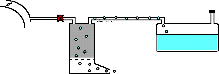

Canister :
Finies odeurs de garage .

Messagepar Daniel78 » 25 août 2017, 13:52
Super tes schémas Yves ! :super:
Problème 1 : fuite de carburant
Le conduit d'évent semble mal placé dans le réservoir.
Du carburant à l'état liquide arriverait à passer vers le circuit d'admission quand le réservoir est plein.
Accessoirement, les vapeurs d’essence ne peuvent plus s’échapper du réservoir quand l'évent est rempli de carburant.
C'est surprenant qu'ils n'aient pas vu ce problème lors des validations...
Si tout ça se confirme, étant donné le nombre de cas répertoriés (plutôt sur les Classic) et la dangerosité du phénomène, nul doute que RE va corriger rapidement le problème.
Ca sent le rappel des Classic Euro 4... :mouais:
Problème 2 : ratés moteur
Ce fameux conduit d'évent passe sous le réservoir, et s'il est mal positionné il arriverait à se pincer, générant des problèmes d'alimentation du moteur.
