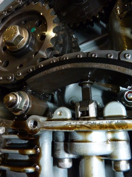

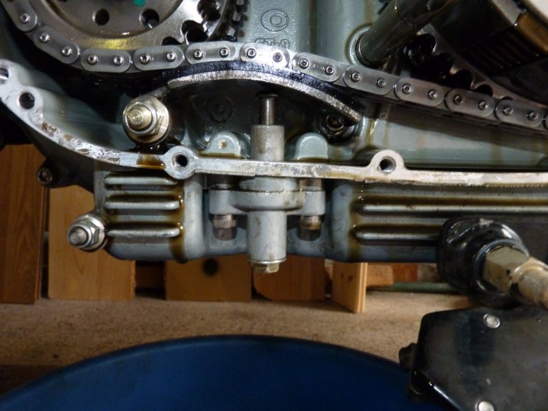

Démontage du carter cet après midi et remontage du tendeur de chaîne qui avait été monté à l' envers et j' ai revissé l' écrou de la roue libre du démarreur qui commençait à se sauver , ici on voit bien qu' il est à l' envers le poussoir appuie sur le bord du patin.
- P1050140 bis.jpg (130.87 Kio) Vu 9085 fois
- P1050143 43 bis.jpg (90.2 Kio) Vu 9093 fois
Modifié en dernier par louis 911 le 18 sept. 2018, 17:23, modifié 2 fois.

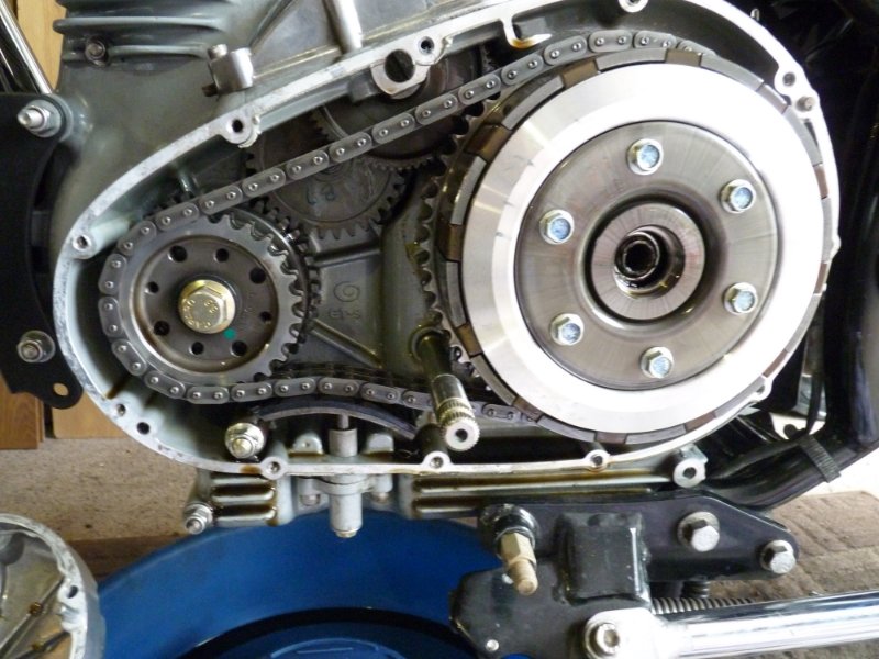

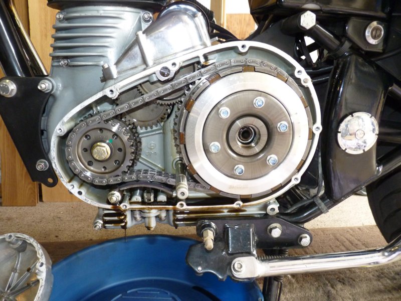

- Royal participant
- Messages : 3296
- Votre moto : 411 Scram
- Prénom : thierry
- Localisation : essonne
Re: ATTENTION TENDEUR CHAINE PRIMAIRE
vue complète de la chaîne primaire avec le tendeur dans le bon sens
- P1050144bis.jpg (118.41 Kio) Vu 9087 fois

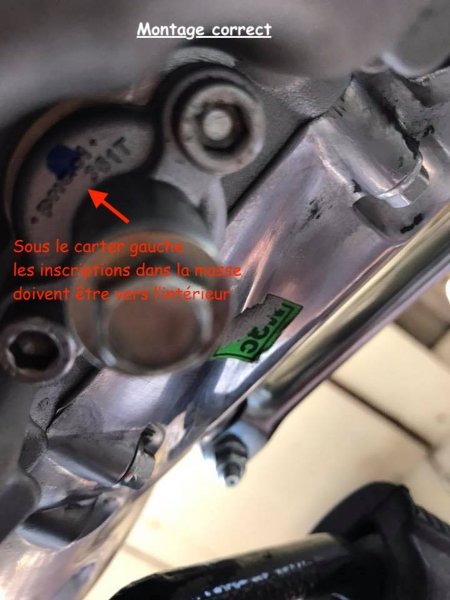

la chaîne primaire. C’est une chaîne duplex abritée dans le carter gauche du moteur, qui transmet le mouvement du vilebrequin vers la boîte de vitesse via l’embrayage. Sa tension optimale est assurée par un tendeur automatique dont la tête est visible sous le côté gauche du moteur. Ce tendeur automatique ne comporte pas de détrompeur et peut être monté à l’envers : dans ce cas, il se trouve désaxé par rapport à la chaîne et s’use prématurément, allant jusqu’à la rupture (entraînant celle de la chaîne qui passe alors à travers le carter).
Même les motos sortant d’usine sont montées parfois à l’envers, il est donc INDISPENSABLE de vérifier ce détail (et de faire rectifier l‘anomalie le plus rapidement possible, avant qu’il ne soit trop tard).
COMMENT VÉRIFIER ?
A l’aide d’un petit miroir orientable ou en prenant une photo sous le carter gauche, vous allez trouver une pièce qui ressemble à l’illustration (le tendeur avec ses deux vis de fixation et son boulon de blocage du ressort). La dernière photo montre un tendeur MONTÉ A L’ENVERS ! Les inscriptions ne doivent jamais se trouver vers le carter mais toujours orientées vers le moteur.
S’il est monté à l’envers (la photo du bas), faites-le corriger par votre concessionnaire et en attendant, évitez les a-coups moteurs (pas de freins-moteurs “de trappeur”).
Si votre machine et hors garantie et que vous êtes certain de pouvoir faire cette opération vous-même, attention, il y a une ordre de remontage précis (toujours remonter le corps du tendeur doigt rentré et sans son ressort, qui ne doit être remonté qu’en dernier, une fois le tendeur bien en place).
