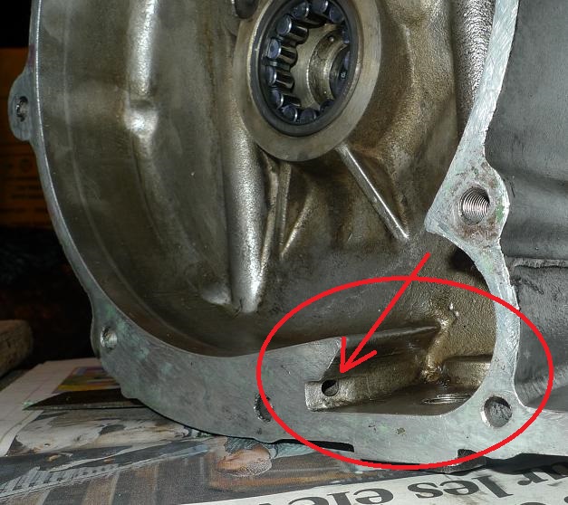

T'as raison d'ouvrir en grand ton moteur. Lors de la casse de mon piston j'avais fait de même. Tous les bouts se retrouvent piégés dans l'alvéole en bas du carter au départ de la pompe retour qui aspire volontiers les morceaux.
5-Sans le cylindre-1.JPG (81.73 Kio) Vu 2600 fois
7-Piston cassé.JPG (81.69 Kio) Vu 2600 fois
Aspiration pompe de retour.JPG (141.2 Kio) Vu 2600 fois
Bouts divers.JPG (72.09 Kio) Vu 2600 fois
