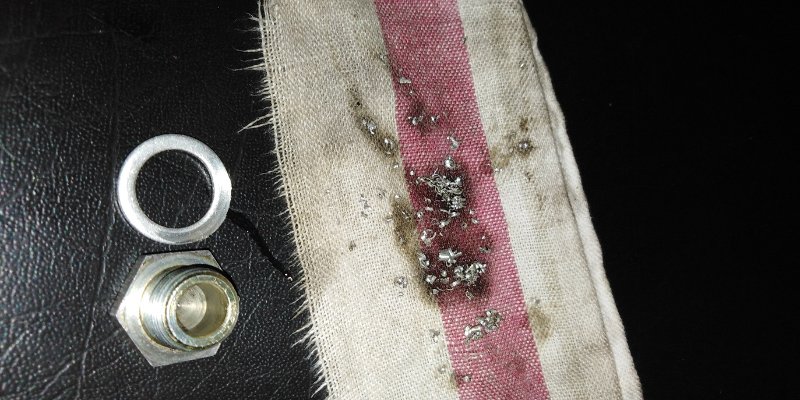

Yann
Si tu parles des bouchons de vidanges sous le moteur
les 2 miens ont embarqué leur filletage lors dune vidange
celui le + arr sous le carter est le principal, et celui devant lui l'huile du vilo
et jai fait faire ca au garage moto ,trop technique
- coucher la moto - elicoil + taurauder bien vertical et surtout re aspirer les copeaux
dixit le mecano : cout 60e
mais le mecano ne m'a pas aspiré les copeaux du vilo...... tout etait aimanté dans le culot... pas cool
me suis fait une ptite frayeur en ouvrant... heureusement le principal a ete fait.

Je pige pas ce que tu veux dire en écrivant que tous les copeaux étaient aimantés dans le culot? Dans cette opération de taraudage pour poser un hélicoïl, il n'y a que de l'alu

Bizarre la réponse mettant en cause un aimant pour des copeaux d'Aluminium du carter
