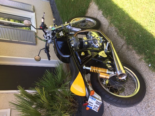

Bonjour, j'en ai monté un, histoire de dégager la tripaille sur la gauche de la culasse. Montage nickel, pas d'allumage du témoin d'anomalie moteur, bien plus "clean" niveau look, et le fonctionnement de l'injection est top avec un pot adaptable comme j'ai... Bref, pour le prix, faut pas se priver...
