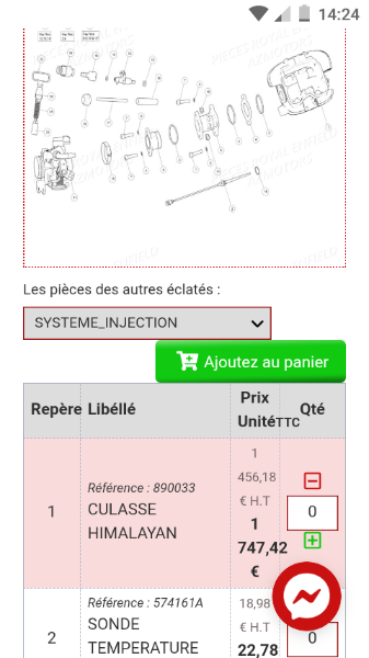

Dom a écrit :Screenshot_20191215-142435.png
T'inquiète, c'est juste la sonde de température qui doit-être un peu desserrée ou le joint HS. :chapo:
Ca fait peur quand on lit la première ligne, ma vue a baissé, du coup je ne regarde que les lignes suivantes et je n'achète plus que les joints et accessoires :036: :036:

C'est surtout les prix Européens qui me font rire. Quant les Indiens doivent voir ça sur leurs ordinateurs, nous devons passer pour de sacrés gangsters.
La même à 257 $ (230€ à la louche)Je ne suis pas contre le petit commerce, mais faut pas pousser la mémé dans les orties... https://www.ebay.com/itm/Genuine-Royal- ... 100623.m-1

Je n'avais même pas regardé le prix de la culasse... :blink:
Re: petite fouite d'huile sur moteur Himalayan
Messagepar Jackymoto » 16 déc. 2019, 18:23
Et je t'ai donné le prix internet, 3 fois plus cher qu'en Inde..
