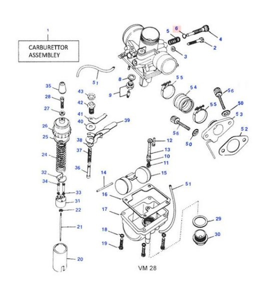

Re: Soucis bullet fonte
Je suis prêt à parier qu'ils ont oublié de remettre la rondelle cuivre sous le puits du gicleur !!!
Pièce n° 10 sur le dessin ci-dessous.
Non, je ne ris pas... mais change vite de garage et fais ton entretien toi même.
Il y a toutes les compétences sur ce forum^pour t'expliquer ou t'aider.
- Capture.JPG (52.71 Kio) Vu 5740 fois

J'ai dit "puits de gicleur" mais c'est, plus exactement, "puits d'aiguille".
