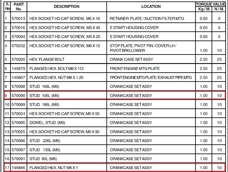

question:serrage des boulons bas moteur efi.
Salut a tous!, j ai fait le tour de la bullet efi 2010 pour resserer l ensemble comme preconise en entretiens, base de la pompe ect.. Sur la foto, a la base du cylinder il y a 4 vises de 10 (la 4eme ne se vois pas sur la photo) qui étaient un peu moles au Serrage, si un aimable motard-mecano peut m Orienter sur la force a la quelle il est conseille de serrer

Et quel serais ce fameus couple que personne ne veux reveler

Re: question:serrage des boulons bas moteur efi.
Regarde là dedans :
http://www.royalenfieldlesite.fr/spip/I ... ualefi.pdf
(les manuels d'atelier en anglais sont sur le site de la RA, bandeau du haut rubrique documents)
Pareil.
Ce type d'écrou ne se desserre pas. Si ça ne fuit pas pourquoi resserer ?
Que ce soit pour le goujon M6 ou l'écrou M6 Nylstop,
le manuel d'atelier dit 10 Nm. Soit un peu moins de 1 mkg.

Merci les potes pour les conseils et la table,
