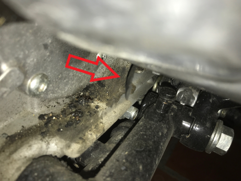

J'ai remarqué hier un bout de joint qui dépassait de l'arrière du carter moteur droit (coté chaine). Un bout est venu tout seul quand je l'ai saisi et l'autre est resté en place. J'ai l'impression que ce joint, ou il est situé, ne sert à rien mais j'aimerais en être sur :oil:
Quelqu'un aurait une réponse ?
Bout qui s'est détaché ( un peu flou dsl)
Bout qui reste en place

oui il y a une partie du joint qui sert à rien

Au vu de ton message, je suis allé regarder sous ma moto.
Même phénomène : bout de joint qui dépasse, pas encore détaché. Comme si, à cet endroit de liaison d'un carter, le joint mis en place était trop grand.
A mon avis pas de risque : aucune fuite.

Merci à vous ! Effectivement aucune fuite et niveau d'huile normal ;)

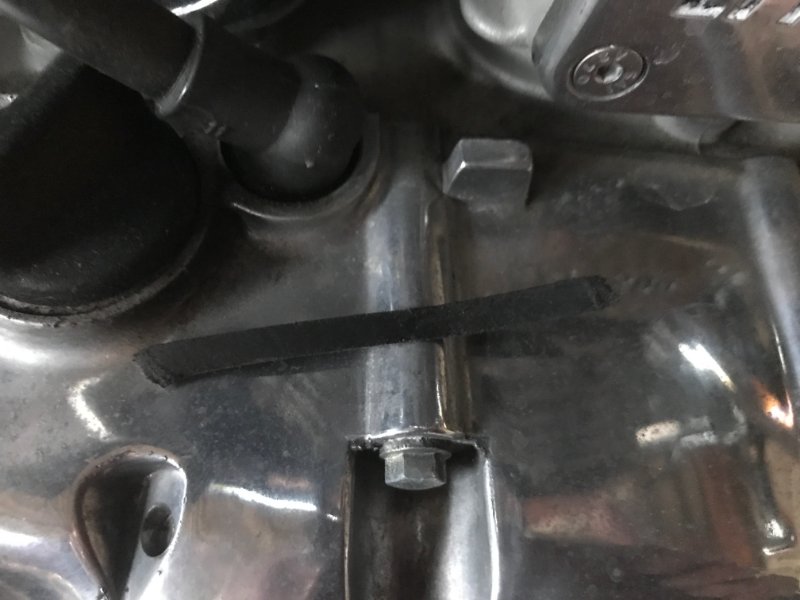

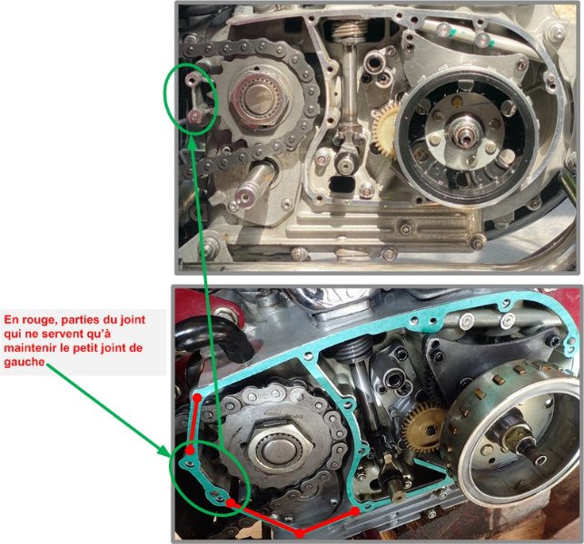

Tiens, deux petites photos pour bien visualiser :

c'est pareil sur la mienne, c'est un renfort qui sert à tenir le joint au moment de le mettre en place, sans ça, galère pour qu'il se tienne

Capisce ! Rien ne vaut une image ;)
