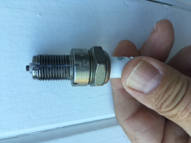

Montlhery, Coupes du Salon 1969, Marcel Chombier grande pilotos d’une
Bultaco TSS, filotage bougiesque foiré 5’minutes avant le départ!
( juste au moment où le mécano remplace la W175 de chauffe par la W370 ++froide
Oh P.. borgne c’est cuit .
Y en a déjà qu’attendent en parc fermé... Épi surtout zobi pour la prime de départ...
Pourtant elle serait bienvenue la prime de départ... Faut de l’essence dans la Frégate
pour come back home after ze race... Quoique...suffit de faire craquer le moulbif...
une ch’tite poussette, quelques mètres au moins et in the pocket the prime de départ !
Soluce ?: La « Bougie Taraud » Manière 50 ans + tard faire hurler les vieux gars... :036:

Re: Problème décompresseur
Messagepar Jackymoto » 11 août 2021, 20:53
Je pense qu'il n'y avait que le premier filet pris en couille et la bougie taraud a arrangé ça.
Une bougie foirée, la seule solution de dépannage, c'est d'en foutre une avec le filetage plus long,
et régler sa longueur (pour que ça n'aille pas trop loin) avec des joints.
