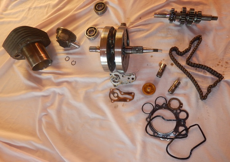

La tête de bielle a bien du jeu radial sur le Vil Brequin... ... Remplacement de l'ensemble.

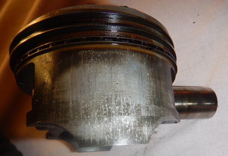

Le piston est bien marqué

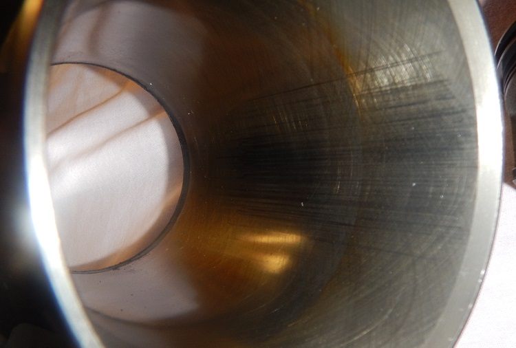

Le cylindre aussi

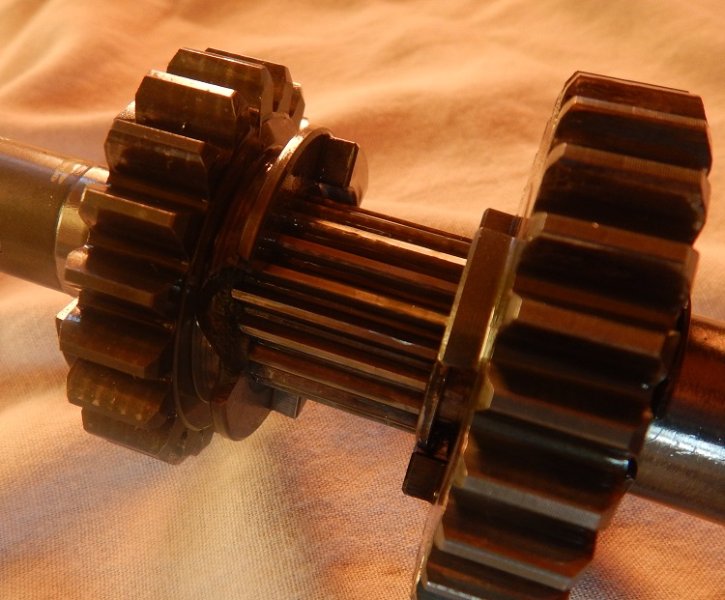

Chose étrange, un synchro crabot dans la boite de vitesses est cassé. Découverte lors du démontage...
D'où changement de l'arbre au complet...
Peut-être à l'origine du problème ?

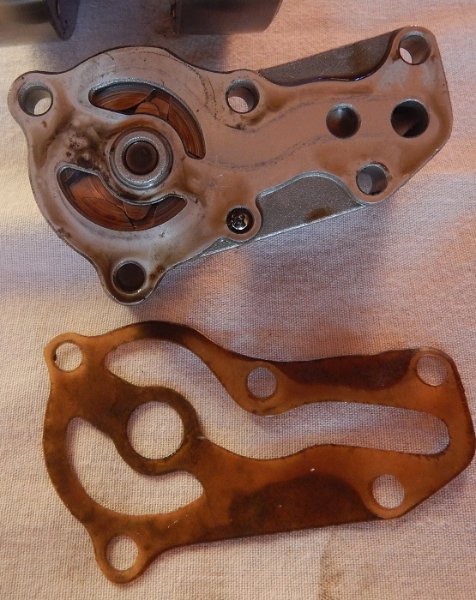

Tant qu'a ouvrir le bazar, j'ai aussi fait changer la chaine primaire, les poussoirs, la pompe à huile ...

Le piston, c'est la ferraille de la tête de bielle qui a fait les rayures.
Il faut enlever toutes les incrustations à la pointe à tracer, ce n'est pas grave.
Pas un synchro, mais un crabot beaucoup plus rapide à l'action! J'en ai souvent vu des cassés
sur les Yamaha et Honda monocylindres, qu'on démontait pour autre chose.
Un vilebrequin complet coûte dans les 100€ en Inde, mais maintenant on trouve
de kits bielle +maneton pour moins cher(80£ devant ta porte en Europe).

Pas un synchro, mais un crabot...
Oui, tu as raison, j'ai écrit trop vite et mal relu :polom:

Jackymoto a écrit :Le piston, c'est la ferraille de la tête de bielle qui a fait les rayures...
Les rayures vont pourtant jusqu'en haut du cylindre, non ?
