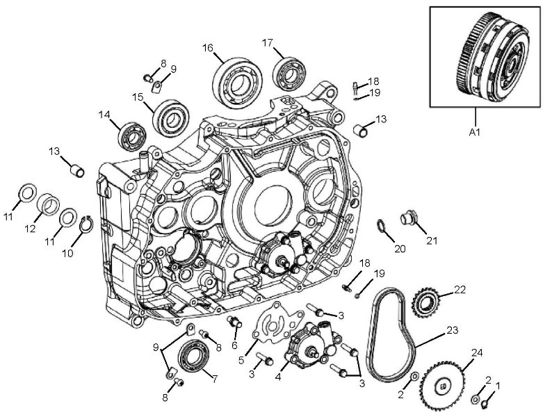

J'ai lu je ne sais plus ou qu'il y a eu des soucis avec la chaîne de pompe à huile sur certaine Himalayan et je crois bien qu'elle ce trouve dans le carter gauche.
Halifax
Messages : 452
Enregistré le : 02 nov. 2011, 22:24
Votre moto : 500 EFI Electra
Modèle de votre autre moto : Deluxe
Localisation : Pays Basque
Re: bruits métallique à chaud sur le ralenti HIMALAYAN
Messagepar Halifax » 15 mai 2022, 18:38
Bebert 39 a écrit :J'ai lu je ne sais plus ou qu'il y a eu des soucis avec la chaîne de pompe à huile sur certaine Himalayan et je crois bien qu'elle ce trouve dans le carter gauche.
Raté, à droite. ^^
1592466327-Engine P35 V2.jpg (125.18 Kio) Vu 2428 fois
