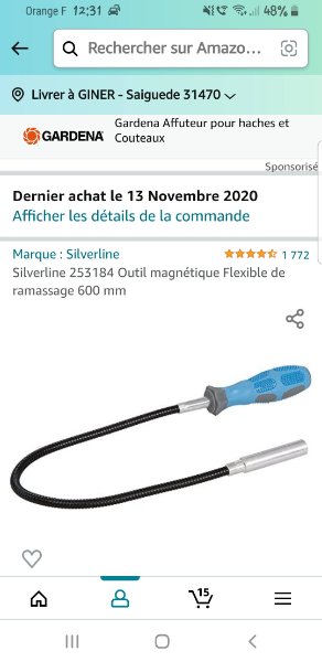

Screenshot_20221113-123131_Amazon Shopping_compress81.jpg (29.67 Kio) Vu 2513 fois
Très puissant aimant et assez long!
