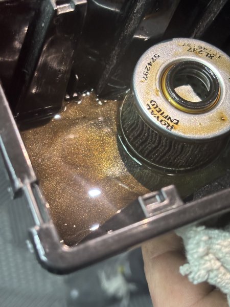

Bonjour à toutes et à tous,
Nouveau permis (A2) et propriétaire d'une Himalayan de 2019 (40 000 km, 3000 effectués depuis ma possession), je me tourne vers vous car l'aventure tourne court.
Le tableau : Lors de la révision des 40k, j'ai découvert une présence massive de limaille dans le filtre, accompagnée d'un bruit de cognement moteur bien présent ("cloc-cloc"). Le diagnostic semble s'orienter vers la bielle, un sujet qui semble malheureusement connu sur les modèles de ces années-là.
limaille :
bruit : https://www.veed.io/view/3091ae1f-d6e6-474a-a2da-e6f2c4ed7b64?panel=share
J'ai également entendu dire que la chaîne de distribution et son tendeur étaient des points de fragilité à surveiller, certains préconisant un changement tous les 10 000 km même sans consigne officielle. Est-ce un avis que vous partagez ?
Mon projet : La moto est actuellement au garage. Plutôt que de la vendre en pièces, j'ai décidé de tenter l'impossible : démonter le moteur pour identifier précisément la panne et, si mes capacités le permettent, le restaurer moi-même.
Le hic : Je n'ai aucune connaissance en mécanique. Je suis armé de bonne volonté, d'une future clé dynamométrique et du manuel d'atelier.
Certains parmi vous ont-ils déjà eu ces symptômes (limailles+ bruit) ? Était-ce bien la bielle ou une autre surprise au démontage ?
Est-ce totalement inconscient de s'attaquer à l'ouverture du bas moteur sans expérience ?
Quels sont les pièges "spécifiques" à l'Himalayan à éviter pour ne pas transformer mon moteur en presse-papier ?
Je suis preneur de tous vos conseils, alertes ou encouragements.
Merci d'avance pour votre aide,
Loïc

Ah oui, en effet...
Disons qu'à 40000 kilomètres, c'est un truc qu'il ne faut pas négliger.
celle d'une de mes potes a 82000 bornes, avec la chaine et le tendeur d'origine. Mais ça n'est pas raisonnable. Ce sera changé d'ici quinze jours.
OUI... Et ce n'est pas que le bas moteur, c'est le moteur complet à ouvrir entièrement.

J'ai eu l'occasion de présenter les photos/vidéos à différents pros et ils ont eu la même réaction que toi.
Aujourd'hui personne n'ose ouvrir le moteur pour constater l'ampleur des dégâts, pour risque que le coût des réparations soit du montant de la moto.
Deux options s'offrent à moi, vendre la moto en l'état (ce qui me tord les boyaux), ou me renseigner un maximum et apprendre (ce que je préfère) avant d'ouvrir le moteur. La partie du haut moteur n'étant pas la plus complexe, c'est la raison pour laquelle je mentionnais le bas moteur. Dans tous les cas, il est certain que l'entièreté du moteur doit être ouvert pour identifier tous les changements à réaliser.
Je continue mes recherches sur le forum, et autres, merci !

Pour la chaine de distribution il est recommandée de la contrôler et la changer à 50 000km , j' ai 20 000 avec la mienne ras pour l'instant et j' ai un copain qui vient de passer les 50 000km avec son Himalayan scram411 il en est seulement au premier remplacement du kit chaine secondaire, sa chaine primaire tiendra bien 80 000km je pense.

Quatre options :
1: Vendre en l'état, entière. Pas sûr que tu trouves un acheteur qui accepte de payer ne serait-ce que 800€ pour ça. Et pour quoi Faire ? Vu le prix de la même machine d'occasion en bon état de marche...
2: Vendre en pièces. Là aussi, quand tu auras vendu deux ou trois bricoles, après avoir négocié, emballé, expédié, le reste -c'est à dire la machine quasi complète- tu ne sauras pas quoi en faire.
3: Tenter de réparer toi-même. Peu probable que tu t'en sortes, mais si tu as du temps pour tenter l'aventure, que tu te fixes une limite financière à ne pas dépasser, et que tu as un copain plus qualifié pour te conseiller, pourquoi pas ? Au pire, tu auras appris...
4: Trouver un moteur d'occasion, ce genre de machine n'est pas si rare.

A ce stade, tu ne prends pas beaucoup de risque à tomber et ouvrir le moteur car quelque soit l'issue, tu pourras toujours la vendre pour pièces.
Cette réflexion n'engage que moi car tout comme toi, je ne suis pas du tout mécano mais j'aime bien apprendre. ;)

Vu ce que tu as déclaré, ce serait première ou dernière option.
avec une préf pour le moteur d'occase, mais reste à trouver et à savoir le prix !
:mouais:
Messages : 7385
Re: Himalayan 410 - Limailles, cognements et grand saut dans la mécanique (Besoin d'avis !)
Messagepar corto71 » 09 avr. 2026, 18:53
Ça risque de piquer pour réparer les dégâts.
Je chercherais plutôt une pétoire qui pourrait donner son moteur ou juste un moteur. Y en a entre 1400 et 1600 euros et c'est juste plug and play.
Tu te lances dans une réfection sans trop t'y connaître, y aura sûrement de la métrologie à faire, sans compter les surprises...
Pour moi, je change le moulin et je me fais plaisir à désosser le malade juste pour le fun.
Sans compter que pour faire ce genre d'intervention, il faut un minimum d'outillage.
En bref, tu fais comme tu le sens. :)

Je vous remercie pour vos retours. Dans mon cas, il faut avouer qu’il n’y a pas 36 solutions.
L’option d’un moteur d’occasion pour limiter la MO, et m’amuser sur le moteur actuel pourrait être une piste intéressante. Sinon vendre en l’état, ne serait-ce qu’une centaine d’euros pour m’aider dans le financement d’une prochaine bécane.
Je cherche avant tout à perdre le moins d’argent possible, et si l’occasion se présente apprendre de nouvelles compétences. Je garde tout de même en tête le fait qu’au-delà du démontage/remontage, il faudrait contrôler les pièces pour vérifier les mesures ce qui demande une vraie expertise !
Pas sûr du tout que ce ne soit que du "plug and play"...
Faudrait-il encore que le dit moteur soit sous la même norme Euro que celui qu'il remplace.
Car hormis l'ECU, le faisceau électrique et le corps d'injection, il est bien possible que les carters ou autres joyeusetés présentent des différences propres à ces différentes normes...

Moteur neuf d'après l'annonce :
https://partbike.fr/p/pieces-detachees/ ... DkQAvD_BwE
2022-2024
1780 Euros livré d'Italie

Si tu veux te mettre à la mécanique, l'option moteur de rechange (neuf ou occasion) est la bonne solution :oué: . Tu pourras t'initier sur le moteur HS, voire même récupérer certaines pièces pour l'entretien de ton nouveau moteur.
C'est ce que j'ai fait avec ma première moto (une BMW R65 de 1978). Le copain qui me l'avait vendue m'avait donné un bas moteur de R100 de la même génération. Il m'a bien servi.
Essaie de trouver ou de te faire offrir un stage de mécanique moto pour apprendre les bases (ça existe pour la cuisine ou pour l'horlogerie) ou adhère à un club de mécanique générale (genre garage associatif).
