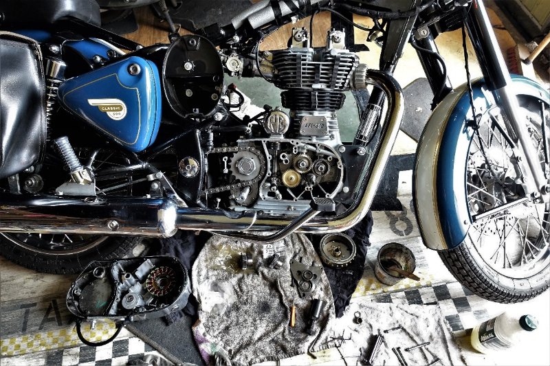

La Daurade 24 a écrit :Si oui... Puis-je la coucher jusqu'à ce que le cale-pied gauche repose au sol ?
Merci
Je pense que oui. Je le fais uniquement pour bosser derrière le carter droit, et ça marche.
Là tu perdras peut-être un peu mais il va en rester beaucoup au fond du carter moteur.

Francesco vespa a écrit :La Daurade 24 a écrit :Si oui... Puis-je la coucher jusqu'à ce que le cale-pied gauche repose au sol ?
Merci
Merci pour ton retour.
Attention, j'indique la plaque (en losange) maintenue par deux vis 6 pans de 8. Elle obture le logement du tamis grillagé.
(on ne la vois pas sur ta photo, elle se trouve juste derrière le maître cylindre, mais tu dois le savoir
)Tu l'appuie sur quelles parties ta moto ?
Mais si tu penses que ça ira... :vé
Denis
