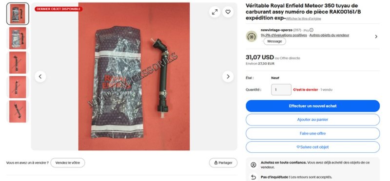

À part chez Hitch où peut-on acheter le tuyau d'injection pour Meteor 350 ? cf photo.
Le mien fuit à la jonction avec le filtre. J'ai dû l'esquinter en l'enlevant... Merci

Tu parles ici de la connexion entre la pompe à essence et le dispositif d'injection ?
Il y a ce site, mais il faudrait connaître la dénomination exacte de la pièce...
https://www.la-becanerie.com/moto/carbu ... eteor-350/
Ou la : https://www.ebay.fr/itm/375236163358

oui, c'est ça. Merci. Sur ebay il paraît moins cher que chez Hitch...

J'ai eu le même problème que toi Rémy, à force de démontage de réservoir, c'est le mécanisme du clip qui lâche.
J'ai trouvé la mienne sur ebay. Contrairement à celle d"origine la durite n'est pas pré-coudée, mais cela ne pose pas de problème: la durite peut être tordue sans s'écraser. Veille simplement, avant de l'emmancher sur les embouts, à ce que les boutons sur lequel on doit faire pression pour ôter la durite soit tournés vers l’extérieur pour l’accessibilité ultérieure.
Le prix du modèle coudé proposé par inascot est particulièrement attractif. A voir avec les frais de port.

Finalement commandé hier chez Hitch. Livraison plus rapide. On verra le montant des taxes
