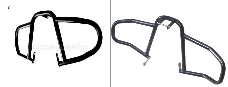

Distovei a écrit :Bonjour ! :)
J’ai vu passer plusieurs solutions de pare-jambe sur ce super sujet. Au final, lequel protège le mieux et ou le trouver au meilleur prix ?
Pour moi celui là :
autour de 70€ port compris sur ebay.
https://www.ebay.fr/itm/Leg-Guard-Crash ... Swbm9dxTnD
Il protège jambes, carters et pédales, permet de se détendre les jambes en posant les pieds dessus, et surtout facilite grandement le relevage seul de la moto couchée.
F6C

Re: Accessoires himalayan
Messagepar F6C » 15 déc. 2019, 21:17
Il doit être parfait pour les balades tranquilles et les chutes a l'arrêt (voir basse vitesse…).Mais j'ai testé cela en Inde ou c'est la forme la plus courante que l'on voit partout...2 points d'ancrage et pas 3...2 complètement tordus (limite arrachés) par des copains en gamelle a 60 km/h...Trop large pour passer dans un passage trialisant ou c'est la galère entre les rochers ou en devers...Pénible en ville pour éviter de rayer les voitures...Vu que je fais du tout terrain parfois je regarde de plus en plus le Givi 3 points (une référence déjà testée sur mon 1300 sur piste) qui , il est vrai ne permet pas de la poser en douceur sur le coté aussi facilement (car moins large) mais avec ses 3 points et sa forme permet de bien protéger d'une chute a moyenne vitesse . Deux posés a basse vitesse sans aucun dégât pour moi avec le 1300 d'environ 300 kg ultra chargé au Maroc...A voir selon l'usage... :)
Messagepar Distovei » 15 déc. 2019, 21:44
Merci c’est exactement le genre de retour que j'espérais !
JP le modèle que tu as retenu à l’air très bien, j’avais vu les photos des mises en situations que tu as faites. En plus bon prix.
Mais comme F6C l’évoque je crains pour la chute à 80 km/h ou la largeur du modèle et ses points de fixation peuvent être des points faibles. Plus le côté agilité auquel je n’avais pas pensé en interfile ou sur les chemin (quoiqu’il n’a pas l’air plus large que le guidon).
Le Givi me paraît solide mais pour moi je trouve que c’est plus une pare carter qu’un pare jambe comme on retrouve sur une roadking !

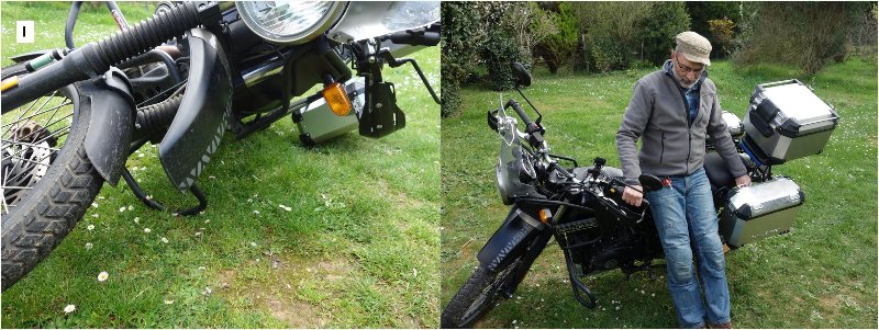

Messages : 8603
Messagepar jpv17 » 15 déc. 2019, 23:59
Le mien me va bien, J'ai jamais eu de problème en inter file, car comme tu dis il est moins large que le guidon. Je le voulais destiné à protéger les pédales en cas de chutes à l'arrêt (sans, j'ai tordu un sélecteur en Irlande), et aussi à me faciliter le relevage seul de la moto chargée en voyage, ce que me permettait pas mon précédent modèle SPAAN, comme j'ai pu le constater. Je roule souvent seul et j'aime être autonome.
Quelque soit le modèle veille à ce qu'il protège les pédales (frein et sélecteur) en cas de chute, ce sont les éléments fragiles, le reste craint guère.

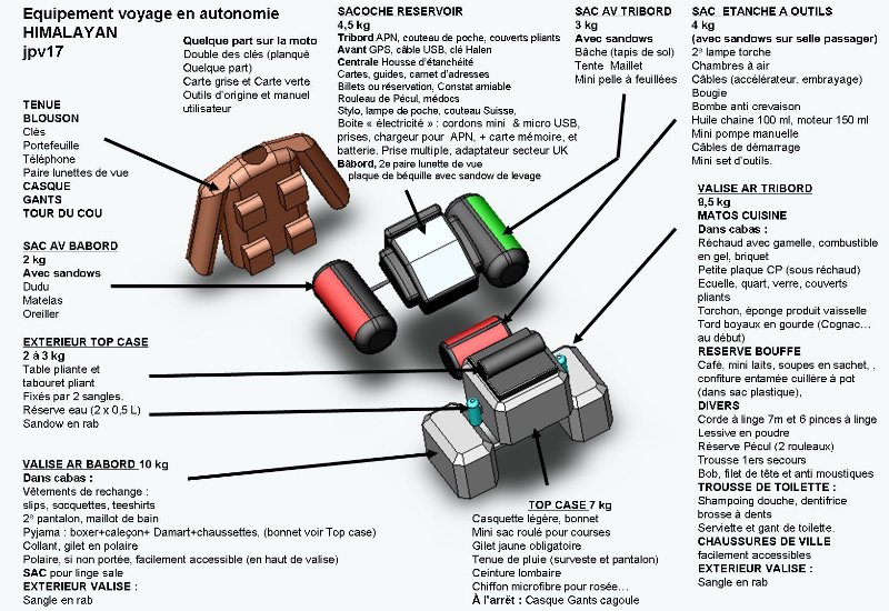

Messages : 8603
Messagepar jpv17 » 23 déc. 2019, 12:27
Distovei a écrit :Ça marche, je comprends !
De mon côté je viens d’installer les valises, ça lui donne une belle bouille baroudeuse. Par contre je les trouve assez légère en contenance. A voir à l’usage comment se débrouiller pour faire rentrer le nécessaire :).
Je crois que j'échapperai pas au top case de chez Givi, outback 42 de mémoire pour que les valises puissent encore s’ouvrir.
Oui le 42l va bien mais renforce ton porte paquet (prévu pour 3,5kg) le Top case GIVI en alu fait déjà 5kg vide.

Messages : 14827
Messagepar druid » 23 déc. 2019, 15:18
43 kg de fourbi à trimbaler sur la pétoire ??!! :012: :012: :012: :shock: :shock: :shock:
Messages : 8603
Messagepar jpv17 » 23 déc. 2019, 17:19
druid a écrit :43 kg de fourbi à trimbaler sur la pétoire ??!! :012: :012: :012: :shock: :shock: :shock:
Dont 15 kg de bagagerie alu. Bah, tant qu'on les porte pas sur le dos et que ça n'empêche pas de voyager, au contraire !
