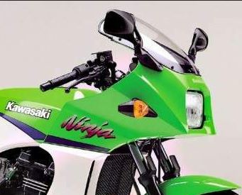

Ça ressemble à quoi un phare Ninja ?
- Messages : 27861
Re: Diamètre cerclage de phare ???
jipounet a écrit :Ça ressemble à quoi un phare Ninja ?

Ah oui, ça rentre pas.
