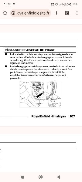

Il y a une vis 6 pans sur le côté droit du phare, plutôt en bas, qui permet de régler l'inclinaison et la direction du phare.
Il faut essayer ça avant toute chose. Et on trouve des tas de tutos et explications en cherchant un peu sur le net.
Et pourla 450 c'est expliqué page 107 du manuel :

C'est ce que j'ai fait dès le premier jour, je me suis mis dans la grange et j'ai abaissé le phare par cette vis, ça va bien.
