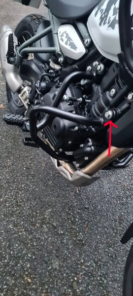

Messagepar druid » 20 févr. 2026, 14:44
Et respecter au montage, les couples de serrage préconisés.
Il y a notamment deux entretoises coniques qui permettent un alignement parfait du cadre et du moteur.
Le couple de serrage de la vis sur cette entretoise n'est pas le même des deux côtés de la moto.
Messages : 6684
Re: Pare carter himalayan 452
Messagepar JicéduVar » 20 févr. 2026, 18:49
druid a écrit :Attention, lors de la pose de pare-carters sur l'Himalayan 450, à privilégier ceux fournis en accessoires par Royal-Enfield.
Et respecter scrupuleusement les couples de serrage.
Plusieurs cas de casse de cadre ont été rapportés, suite à la pose de pare-carters d'autres marques.
https://www.evoindia.com/news/bike-news ... -explained
https://www.autocarindia.com/bike-news/ ... ned-431915
Mouai.... Ou alors les ingénieurs de chez RE ont tout simplement trouvé l'excuse du montage d'accessoire non RE pour éviter d'avouer que ces deux cadres avaient un défaut (tubes mal alignés qui travaillent sous contrainte par exemple).
Les premières 410 avaient eu des ruptures de cadre, cadre modifié sur les suivantes.
plouf
Messagepar plouf » 20 févr. 2026, 18:57
Sur mon ancienne 500X beaucoup de proprios se sont plaint d'une forte augmentation des vibrations après montage de protections tubulaires :sorry:
Sur la mienne rien eu à dire des patins topblock.
Après accident j'avais eu la deuxième version qui avait des fixations complètement différentes.

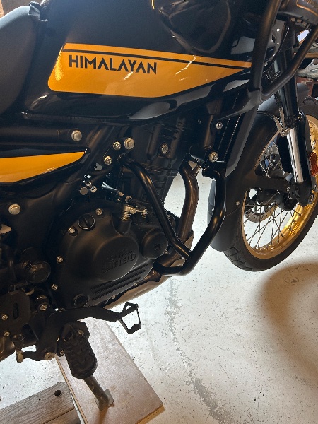

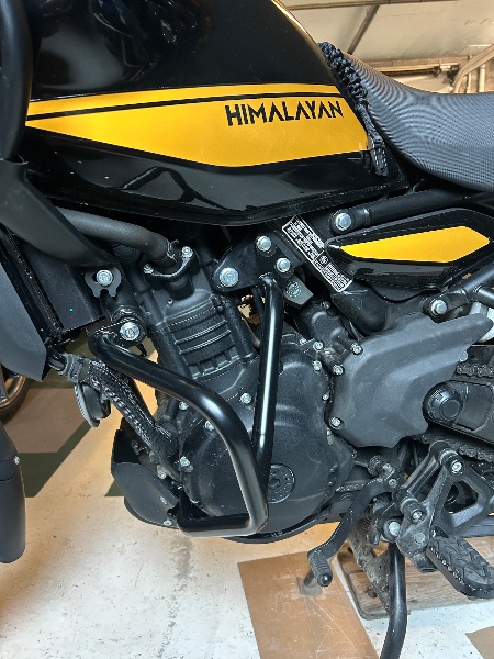

Finalement j'ai commandé le pare-carter large (ref:KXA00437) sur Ebay en Inde. A suivre...
olive29
Messages : 91
Enregistré le : 10 mars 2024, 13:35
Localisation : Finistère Nord
Messagepar olive29 » 05 mars 2026, 21:47
Pare carter reçu ce jour, je l'ai payé 104€ TVA incluse. Dois je m'attendre à des frais supplémentaires (Fedex)?
Pour le montage est il utile de mettre du frein filet bleu? J'ai vu des vidéos ou il en est fait usage, mais ça n'est pas mentionné sur la notice...
olive29
Messages : 91
Messagepar olive29 » 06 mars 2026, 15:40
Voila qui est fait, montage des pare carter.
