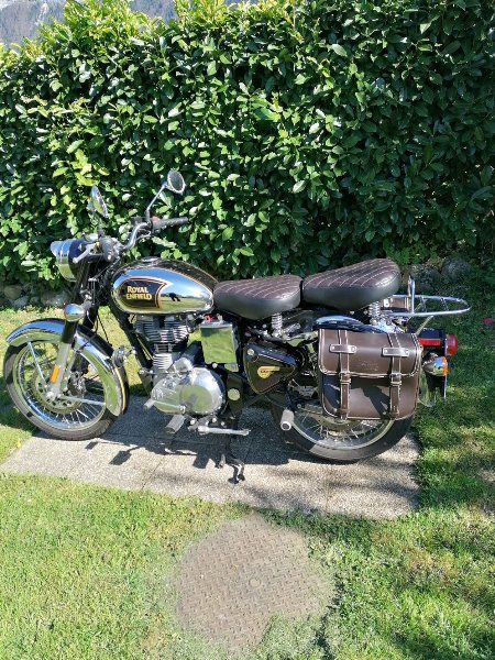

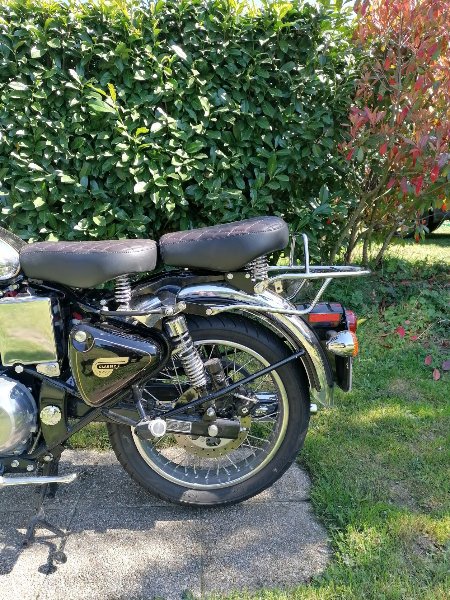

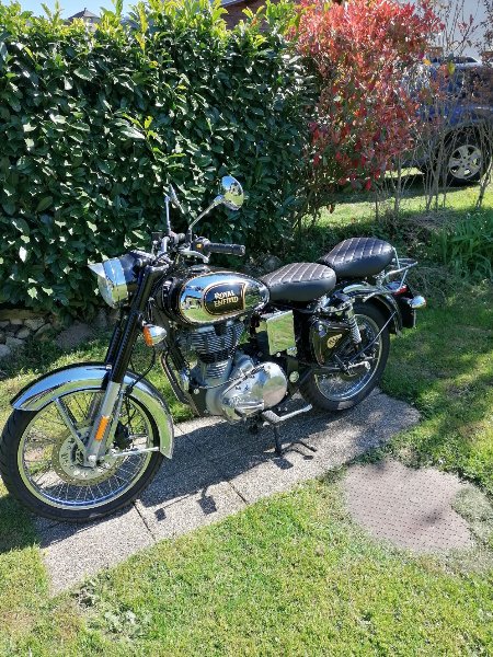

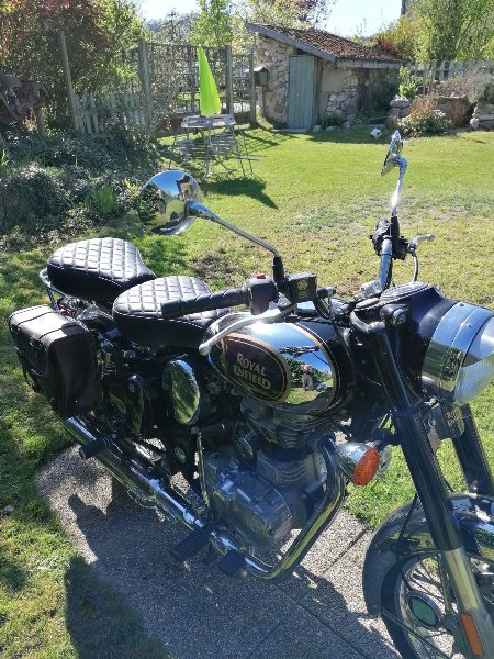

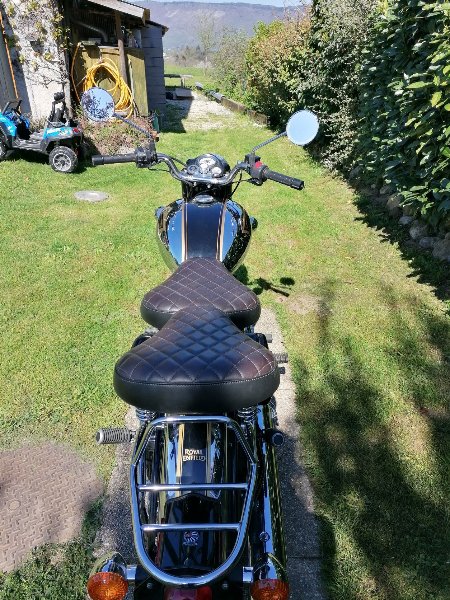

Messagepar GIL73 » 20 avr. 2022, 19:01
Voila c'est enfin installé sur ma Classic 500 !
Après la fourniture de la selle et de la modif par ALAIN 023 , la dépose des deux selles chez le sellier JOAN Sellerie à Grenoble et le délai demandé , après la période de convalescence du à ce p... de covid , j'ai adapté les selles sans problèmes particuliers !
J'ai même conservé le porte bagage en créant deux petites pattes de 8 cms pour la liaison vers le haut des amortisseurs .
Les selles sont refaites avec mousse bultex et revêtement en deux tons : noir sur les côtés et marron ( couleur des sacoches ) sur le dessus .
Alors le confort ? : Je crois qu'on ne pourra pas faire mieux sur une Classic !
Bref le résultat correspond à ce que nous attendions ( surtout la passagère par rapport au pouf d'origine ! )
J'ai monté un guidon Tommaselli ( modèle haut ) à la place de celui de RT 80 que j'avais auparavant installé ( vraiment trop haut sur grands parcours ! )
Les photos que vous attendez ! :

Très belle réalisation, le pouf passager n'est pas top, on est tous d'accord :rou: . Ca donne envie, le rendu est super.

GIL73 a écrit :Voila c'est enfin installé sur ma Classic 500 !
Super le résultat Gilles. :oué:
Je dépose les deux selles de mon side mardi chez le sellier mais je n'ai pas eu de modif à faire cette fois-ci ;)

Messagepar GIL73 » 23 avr. 2022, 11:35
Les selliers ont pas mal de boulot grâce aux motards , c'est bien on fait travailler des artisans de notre région !
Je conseillerai si vous voulez installer ce genre de selle passager de joindre une poignée de maintien ( comme sur mon porte bagage ) par exemple .
