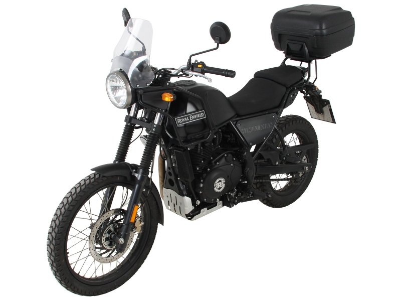

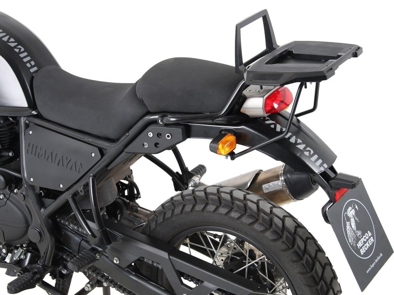

FSA importe un support de top case Hepco-Becker pour porte paquet d'origine, qui intègre des renforts sans modification.
Une formule qui semble intéressante pour ceux qui ne souhaitent pas"bricoler" des renforts.
https://www.freddy-fsa.com/bagagerie-pr ... thway-2014
Hepco Becker par FSA b.jpg (87.48 Kio) Vu 4085 fois
Hepco Becker par FSA.jpg (59.52 Kio) Vu 4086 fois

Et il existe le modèle au-dessus avec l'arrêtoir (qui là est vertical en permanence, ça fait rêver) rabattable.
Ils ont aussi sorti leur système C-BOW pour Irma (pour les sacoches semi-rigides).
Tout ça à des prix germaniques.
Bon à savoir : pour le même prix que ce système on a aussi un porte-bagages (celui du marchand anglais) pour tout top case; contrairement à celui là uniquement destiné à celui de la marque.

Brian Wilson a écrit :Et il existe le modèle au-dessus avec l'arrêtoir (qui là est vertical en permanence, ça fait rêver) rabattable.
Je ne fais qu'informer sur l'apparition de nouveaux accessoires pour cet engin. Chacun en fait c'qu'il veut.

jpv17 a écrit :Bien, rajoute à tes 217€ le prix d'un support de Top-case et tu aura une idée d'un prix "britannique" de ton installation. :polom:
Tu arrives sensiblement au double du montage présenté. D'où l'intérêt de ne pas prendre parti.
Le porte bagages du marchand anglais EST le support pour la plupart des top case. Par exemple un Shad comme le mien est vendue avec sa platine compatible compatible avec ce pb.
Le problème du montage Hepco Becker, que j'avais envisagé, c'est que tu es tenu d'y poser un top de la même marque. Mais comme je voulais celui à 170€ qui n'a pas ce truc laid vertical mais un qui se replie, auquel il fallait rajouter le prix du Top case junior de 190 € je crois (et laid je trouve) j'ai abandonné l'idée.
Mon idée est qu'en se servant de l'anglais j'aurai beaucoup plus de choix pour ce qui est du topcase et le tout compris représente en gros une somme équivalente.
