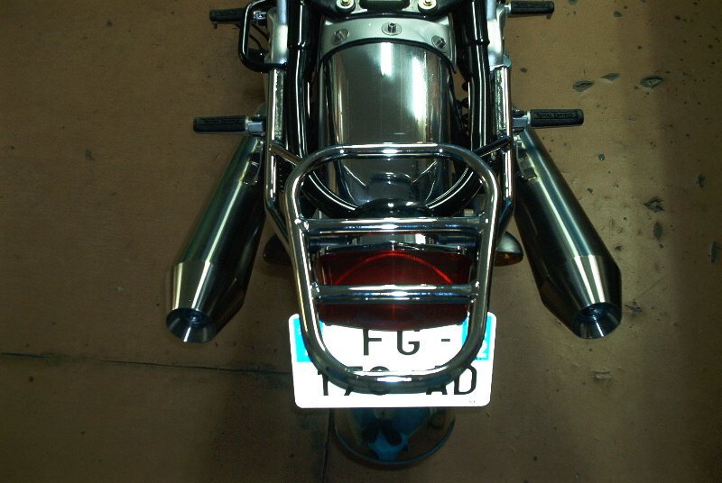

Salut Dominique,
Ils ne sont ni coupés à la bonne longueur, ni percés pour les fixer ou pour le passage des fils (GB AR)
Ils sont très rigides et légers, semi-polis
J'ai pris les mêmes dimensions que les garde-boues plastiques,bavettes comprises.
A l'avant, il faut légèrement limer les 4 plots coté GB du pontet pour respecter la hauteur d'origine pontet/GB, mais c'est juste une question d'esthétique personnelle.
Pour celui de l"arrière , compte tenu de la forme torturée du GB plastique dans sa partie haute, j'ai conservé une partie de celui-ci pour lui fixer le GB inox. (voir photo)

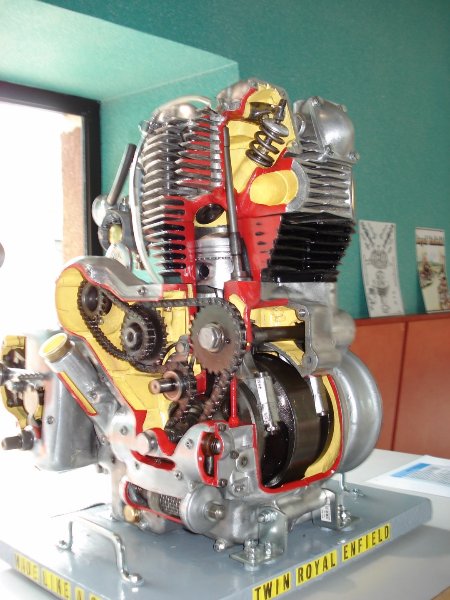

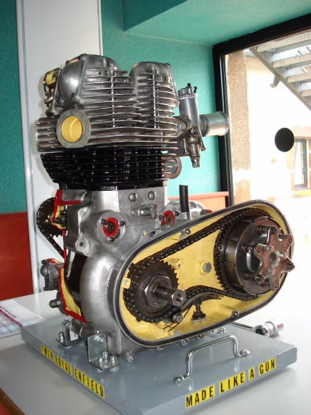

C'est quoi ce moteur (éclaté?) en présentation en haut à droite de ta photo?
Un zoom serait bien :
Salut Paul,
C'est un moteur de twin 700/750 Royal Enfield UK des années début 1960.
Je l'ai monté et découpé (sacrilège !) à partir de pièces HS stockées et récupérées dans un ancien poulailler :D
Il a été exposé dans des salons ou manifestations motos anciennes.
Photos prises à Chaillac en 2010 (avé José et Philippe/Pryt) pour le 50 ème anniversaire de la sortie de l'Interceptor.

Les garde-boues sont en inox de chez Hitch, mais il faut les adapter car se sont des universels.IM003059.JPG
Les pots inox sont de marque AEW made in India (650 silencer.fr)
Bravo Serge pour tes améliorations esthétiques très soignées ! :) :woot:
Mais je regarde tes amortos qu'as-tu fait à la "bombonne" elle est différente ?
Explique STP

Messagepar Serge 60 » 12 févr. 2020, 12:05
eglishadow a écrit :Mais je regarde tes amortos qu'as-tu fait à la "bombonne" elle est différente ?
Explique STP
Je l'ai revêtue d'une peinture alu/argent/en aérosol pour carrosserie destinée aux jantes ( marque AUTOLAC ) L'exercice nécessite de démonter les amortos pour les protéger.
Un copain a fait plus simple et plus rapide avec un bon résultat visuel. Il a découpé un morceau de chambre à air de vélo et l'a enfilé comme une chaussette ! :D

Tré zouli, par contre comme dit Ded, il faut que tu foutes deux supports en bas du garde boue avant.
eglishadow
Messages : 2391
Prénom : Dom
Re: Accessoires pour les Twin 650
Messagepar eglishadow » 13 févr. 2020, 11:26
D'après ce bon Serge ça tient tout seul sans les supports les garde boue inox d'Alfred
