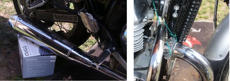

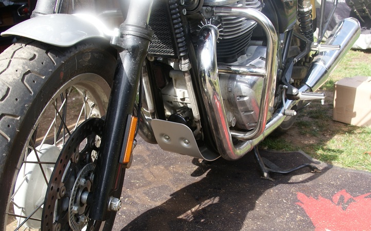

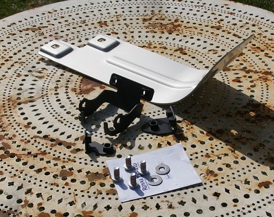

Il y a un moment que je l'avais reçu, puisqu'on a le temps pose du sabot moteur, les risques de casse par projection de pierres sont réduits sur une routière mais ça protège le moteur des projections de la roue AV
sabot re (9).JPG (123.67 Kio) Vu 4770 fois

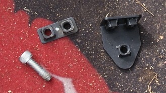

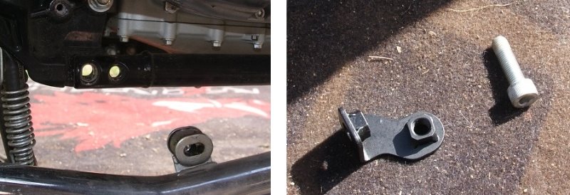

Le sabot est livré avec des chapes à fixer sur le cadre, c'est un peu long à poser mais par la suite lors des entretiens juste 4 vis pour déposer le sabot.
sabot re (8).JPG (96.68 Kio) Vu 4770 fois
Il faut déposer les pots, pour ne pas avoir à débrancher les sondes, on les attache à l'AV et on les cale à l'AR
sabot re (12).JPG (95.52 Kio) Vu 4770 fois
sabot re (14).JPG (70.09 Kio) Vu 4768 fois

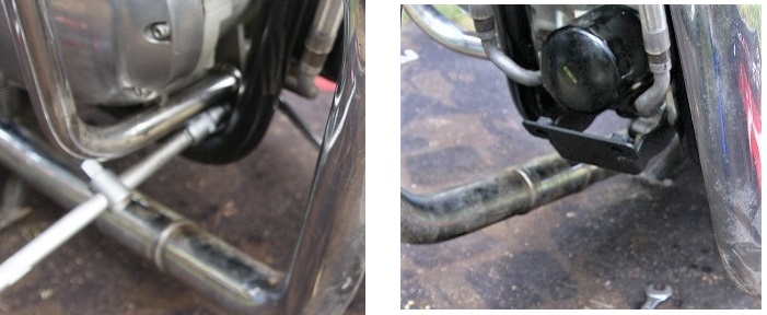

Après avoir déboulonné les fixations du cadre (l'une après l'autre) on remplace les boulons par les chapes AR
sabot re (15).JPG (99.81 Kio) Vu 4770 fois
A l'Avant la chape est prise sur les boulon de fixations basses du moteur.
J'ai mis environ 1h30 sans me presser, sur une table élévatrice c'est certainement plus facile.
sabot re (4).JPG (192.42 Kio) Vu 4770 fois

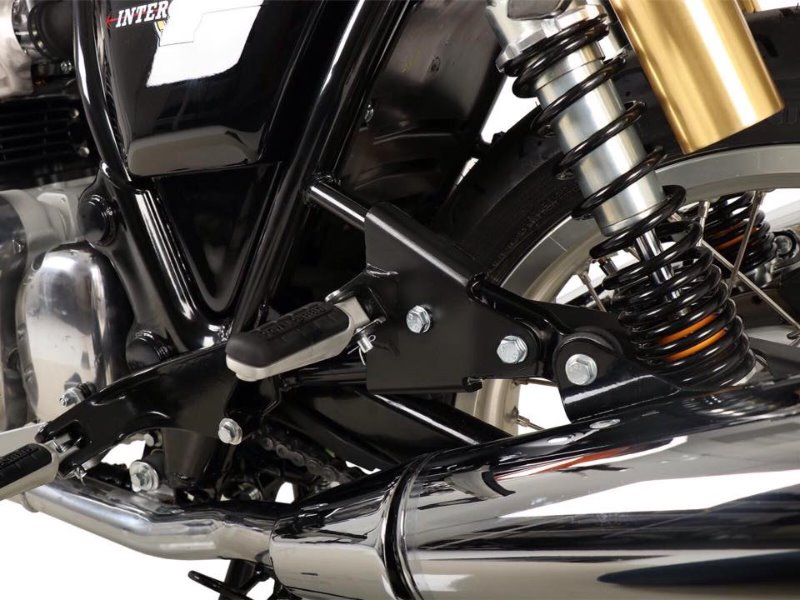

repose pieds passager avancés :
repose pied.jpg (98.58 Kio) Vu 4250 fois
TIME IS NOT MONEY !
Re: Accessoires pour les Twin 650
Messagepar pinsole07 » 27 mars 2020, 08:33
Faudrait voir de coté avec un(e) passager(e) :mouais:
eglishadow
Messages : 2391
Prénom : Dom
Messagepar eglishadow » 27 mars 2020, 09:15
pinsole07 a écrit :Faudrait voir de coté avec un(e) passager(e) :mouais:
oui certainement !
mais ça , je n'ai pas ! navré ! :)
TIME IS NOT MONEY !
Messagepar pinsole07 » 27 mars 2020, 09:16
Donc, ce n'est pas toi qui y'a fait :polom:
Une photo que tu as trouvé ?
