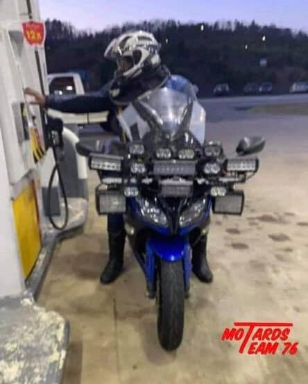

Messagepar Stella de Peyrac » 03 mars 2020, 11:31
danyrenard a écrit :bonsoir
j'aimerai trouver un phare led facile à monter
c'est pour faire un rallye de nuit et je veux avoir le top de l'éclairage avant
merci de votre aide
Image Image Image
