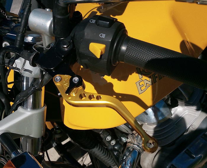

Tu pourrais SVP, nous faire part de ton ressenti concernant la qualité de fabrication ?? :woot: Merci d'avance :oué:
Hello,
pour le moment, pas de problèmes, les 2 leviers font le job..
Re: levier embrayage re 650 interceptor
Messagepar pinsole07 » 07 juil. 2022, 08:01
pinsole07 a écrit :Merci :oué:
Je vais (peut être) essayer :)
J'ai monté ces leviers sur mon side
Ces leviers sont vraiment très très "confortables".
L'âge aidant, je commençais à avoir de la peine à débrayer.
Grosse amélioration.
Merci Pascal079 :super:

Messagepar fab le motard » 07 juil. 2022, 11:51
Jaune anodisé ... jusqu'au bout
