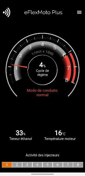

C'est marrant ça, j'ai fais le plein hier soir de E85 dans une station où je ne m'étais jamais arrêté auparavant, et bien visiblement ce n'est pas du E85.. je suis passé de 71 à 33 % !
Messages : 19559
Re: Boîtier Eflexfuel E85 sur himalayan e5
Messagepar Daniel78 » 17 juil. 2022, 09:48
E85 ça veut dire, jusqu’à 85% d’éthanol.
Dans le SP95-E10, c’est jusqu’à 10% d’éthanol.
Sur ce dernier plein Yuki, tu es gagnant.
Tu as plus de SP95, qui est beaucoup plus cher et plus performant. Et tu as payé le prix du E85.
Tu vas consommer moins qu’avec tes pleins à 71% d’éthanol.

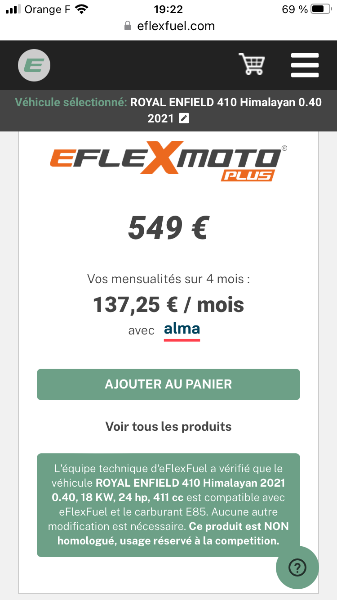

Daniel78 a écrit :Autre aspect, décorrélé de la discussion technique, mais à prendre en compte.
Nous sommes tous ici de grandes filles et de grands garçons, mais le fabricant indique que son boîtier n’est pas homologué :
« Le fabricant attire expressément l’attention de l’utilisateur sur le fait que la réglementation française impose à tout utilisateur de véhicule mis à niveau pour fonctionner avec un carburant à base de bioéthanol :
de procéder à la modification de la carte grise du véhicule dans les 30 jours de la transformation (Article R. 322-8 du code de la route),
Exact, mais pas plus, pas moins que si l'on change un pot, un filtre à air ou autres modules qui modifient les caractéristiques du moteur :
Extrait de l'Article R322.8 "[i]Toute transformation apportée à un véhicule soumis à immatriculation et déjà immatriculé, qu'il s'agisse d'une transformation notable ou de toute autre transformation susceptible de modifier les caractéristiques indiquées sur le certificat d'immatriculation, nécessite la modification de celui-ci."

Quoi qu’il en soit, le fabricant lui, se couvre :
Ce produit est NON homologué, usage réservé à la compétition.
