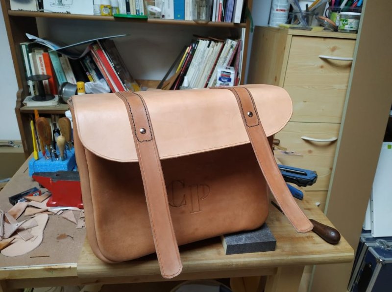

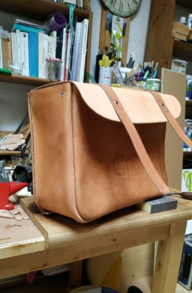

Ded31 a écrit :Des sacoches adaptées....
Faut s'y mettre :
Très chouette Ded. :oué:
C'est pour la bleue qui sera tienne dans quelques heures ? ;)
Merci !
Nan, c'est pour Lilly qu'a ses valoches qui s'effondrent !

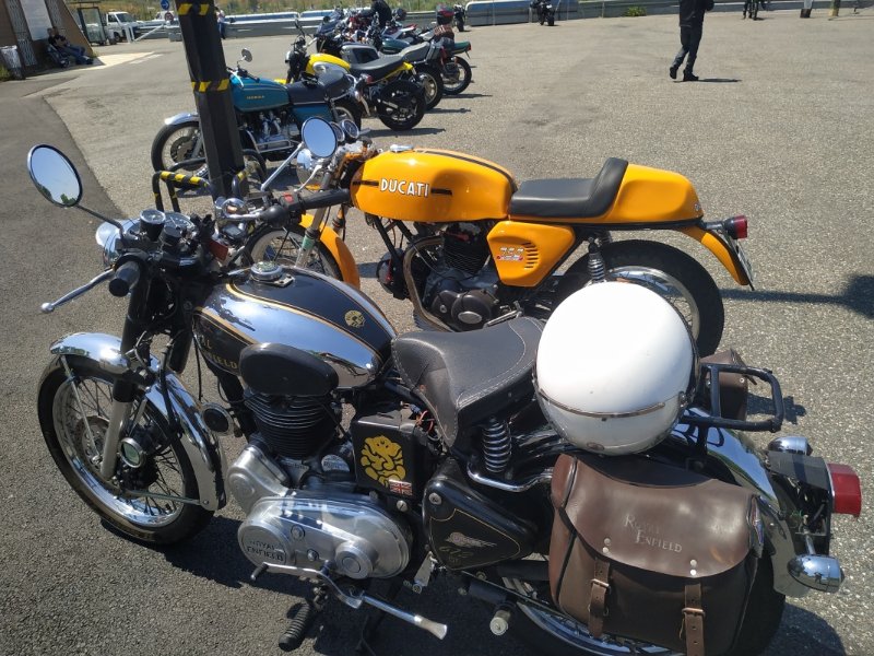

Whaou :)
Elle est belle cette jaune :amour: :amour:

J'lavais déjà publiée sur le post de Candie le circuit !

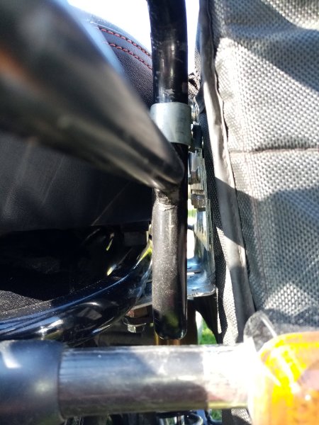

Bonjour
En attendant de renflouer ma bourse ( y'a pas que la moto à penser) et pouvoir mettre des sacoches qui plaisent plus adaptées avec les écarteurs qui vont bien, j'ai trouvé 2 mini sacoches pour 20€ , j'ai trouvé 4 équerres et même si ça fait bricolou, je mets l'info pour ceux que ça interesserait.
Cordialement

:mouais: P'têt bien qu'elle vont ballotter ces valoches.

Possible je vais tester prochainement :)

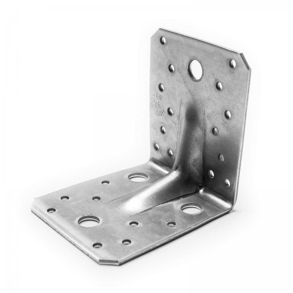

J'ai utilisé ce type d'équerre plus courte et renforcée, les tiennes vont plier en roulant, sacoches chargées. :sorry:

Oui je les avais repéré ces équerres, mais comme ça va être du provisoire coût total sacoches et équerres (moins de 30€)....... pis j'ai testé aujourd'hui sur une centaine de km, me suis arrêté pour vérifier plusieurs, fois, impeccable ça tient bien, en roulant ça se lève légèrement à 110/120 km/h, le bas ne chauffe pas sauf à l'arrêt ! moto au garage depuis quelques minutes, ça a tendance à cuire le dessous du simili, je vais bien voir, pourvu que ça tienne 2/3 mois, pis mes équerres vont être peintes au noir anti-rouille et ça fera presque beau :xptdr:

Tu peux coller du scotch aluminium haute température sous les sacoches. :)

Ok, Dom, Merci, voilà c'est fait, plus les pattes peintes en noir haute température également (j'avais tout ça en stock),et ça fait plus du tout bricolo :LOL:

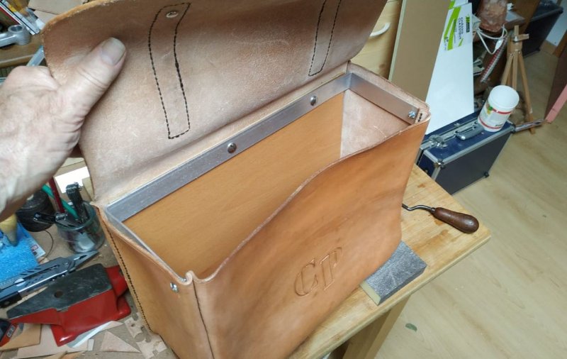

On avance doucement...
Me reste les boucles, les rabats, la teinture....
Bricolage de sieste, du cousu main. :D
